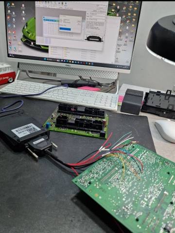

Nu, nu il poti schimba tu. Are componenta de securitate si imobilizare in el.
Ori cumperi nou si se  adapteaza online cu odis original si acces server Audi....sau SH....citeste procesor si eeprom cu scule dedicate direct pe placa de baza, la ambele repere, compilezi, dupa care scrii.
Ti-am atasat o poza sa vezi ultima varianta, pe care am realizat-o la un Audi A5.
