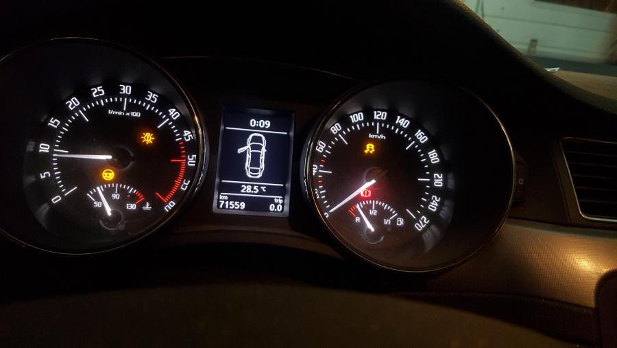

Salutare, am nevoie de un sfat.
A lasat nevasta-mea becurile aprinse peste noapte si a doua zi nu mai pornea. Am pornit-o cu cablurile, am bagat-o in garaj, am deconectat bateria si am pus-o pe redresor. Dupa ce s-a incarcat, a pornit si mi-au ramas aprinse in bord indicatoarele de servodirectie si ESP.
Care sa fie cauza?
Ai plimbat-o si tu macar 50 m? Incearca ,o sa ai o surpriza.?
Exact. Trebuie sa mergi un pic cu ea, sa își facă calibrarea senzorul G85 - poziție volan. Asa se va întâmpla camd ramai fără baterie sau o deconectezi.
Atenție la pornirea cu cabluri, rămânerea fără baterie... Etc... La aceste modele, îți poate strica anumite calculatoare/module
