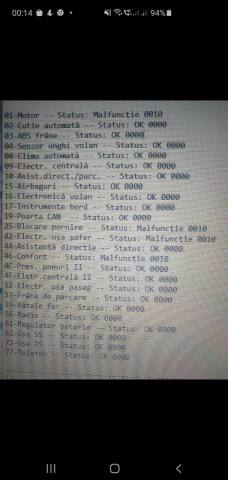

Am făcut o scanare si atașez o poza cu cea ce am gasit.
Si pe fiecare modul ce erori ai ?

Posteaza un autoscan complet, sa vedem exact despre ce e vb
1 cod a gasit:
5286 - Potenţiometru clapeta -G69- semnal neplauzibil
          P0121 00 [232] - -
          MIL aprins - intermitent - Confirmat - Testat de la ştergere de memorie
             împrejurări cod:
                    Stare defect: 00000001
                    Prioritate defect: 2
                    Frecvenţa defect: 4
                    rulaj: 100673 km
                    Data: 2081.14.20
                    timp: 20:37:34
                    Turaţie motor: 0.00 /min
                    Valoare de sarcină normată: 0.0 %
                    Viteza vehicul: 0 km/h
                    Temperatura antigel: 67 °C
                    Temperatura aer admisie: 37 °C
                    Presiune aer ambiental: 1000 mbar
                    Tensiune terminal 30: 12.720 V
                    Numărător procese de adaptare nereuşite conform OBD: 40
                    Masă aer: valoare măsurată (mg/cursă): 0.0 mg/cursă
                    Actuator clapetă:valoare prescrisă: 0.00 %
                    Unitate clapetă:valoare măsurată: 0.92 %
                    Actuator clapetă:deviaţie poziţie închisă: -11.76 %
                    Actuator clapetă:stare-Monitor_status_additional_onboard_diagnosis_camshaft_knock_sensors_bit0: 0
                    Actuator clapetă:stare-Bit 16: 8
                    Actuator clapetă:stare-Bit 24: 55
                    Actuator clapetă:stare-Bit 8: 2
                    Unitate clapetă:tensiune de bază măsurată: 962.8 mV
Gata de funcţie: 1 1 0 0 0
asta am găsit pe modulul motor
