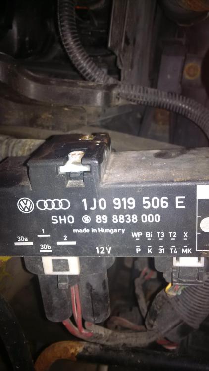

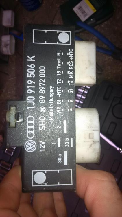

vin si eu cu o problema legata de modulul confort. si as vrea sa il inlocuiesc ca urmare a unor mici probleme legate de climatronic si centralizata, care ar fi gestionate de acest modul si as vrea sa stiu daca este vreo compatibilitate intre cel existent pe masina si cel care vreau sa il puc. sau ce porbleme as intampina dupa montaj.
Modulul confort se ocupa numai de inchiderea centralizata. In poza ta e modulul (releul) pentru AC.
Spune mai exact ce problema ai.
prima poza e cel original si cel de-al 2lea e cel nou
Daca te uiti pe poze, diferita Pinout-ul. Cauta un modul cu E in coada.
De ce vrei sa-l schimbi, ce problema ai cu masina?
nu imi comunica cu climatronicu....firele care duc in mufa compresorului nu au tensiune, centralizata cand se deschide cand nu...

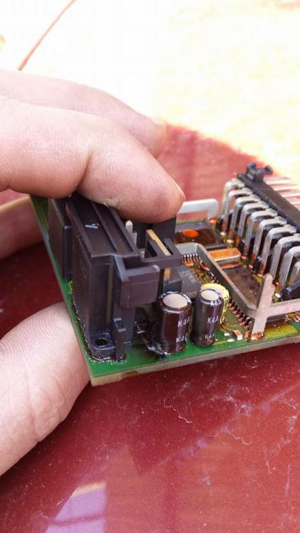

daca ai rabdare,modulul se poate desface...am vazut cateva foarte oxidate in interior.Dupa curatare,problema disparuse.
