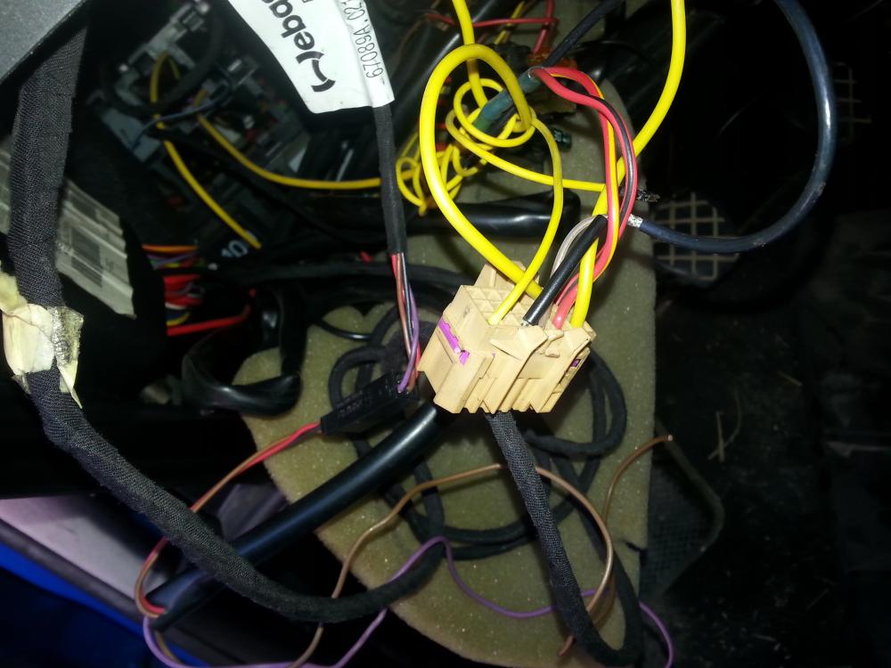

Am un prieten care are o problema tare ciudata cu inchidera centralizata la un golf 4,are inchidere fara telecomanda desi eu cred ca a avut si telecomanda,problema este ca daca masina este lasata descuiata din centralizata iar portierele si portbagajul sunt inchise in momentul cand se deschide o portiera sau portbagajul celelalte portiere se inchid,ledul din portiera de la sofer clipeste ca si cand ar fi inchisa din centralizata iar in bord se aude un releu cateva secunde,problema aceasta se intampla chiar daca cheia este in contact si chiar daca motrul este pornit,am facut o scanare dar nu da nici o eroare,yalele au fost date jos si verificate si toate functioneaza corect,el are si un webasto pus after care am vazut ca este legat la modulul confort.Ma gandesc ca modulul confort a fost schimbat si nu este compatibil sau este codat gresit sau defect,masina a fost cumparata cu acest defect.
Atasez o scanare a modulului confort si o poza a mufei modulului confort unde este legat webasto(firul galben subtire care iese din aceasta mufa este are un pin la capat si este in aer ),masina are 4 geamuri electrice.

Erori stocate pe modul ?
El este cu receptie telecomanda....posibil din cauza asta sa faca asa, sa incerce sa porneasca alarma oem
se face modulul lui - ori adapteaza telecomanda ... ori modifica eeprom.
Nu are nici o eroare stocata,as putea face un test cu modulul meu dar este alt cod Part No: 1C0 959 799 B si cred ca nu sunt compatibile.
Eu tare ma gandesc sa nu fi schimbat modulul confort cand a montat webasto si nu este compatibil,m-am uitat si la capota si nu are acel switch pt alarma.
Modificat de mihai_mihai
nu, nu sunt compatibile...
vezi in blocurile de masura, daca apare declansata alarma si de catre cine
Se repara sau nu, depinde ce are. Eu zic ca e o problema cu modulul in sine, pentru ca are un comportament foarte ciudat. De asta am recomandat sa incerce cu un alt modul.
asta e cea mai usoara varianta.... sunt cam 90% sanse sa nu mai faca cu alt modul, dar important e sa-l rezolvi pe cel actual, nu sa rezolvam numai prin inlocuire - parerea mea....

Am schimbat modulul comfort cu altul cu aceeasi serie si inchiderea functioneaza normal,nu se mai actioneaza inchiderea la deschiderea unei portiere,deci modulul celalalt este defect.La asta nou cand se actioneaza inchiderea se aprind semnalizarile doar la deschidere,la inchidere nu vrea chiar daca este activata aceasta optiune si nu imi dau seama de ce.
