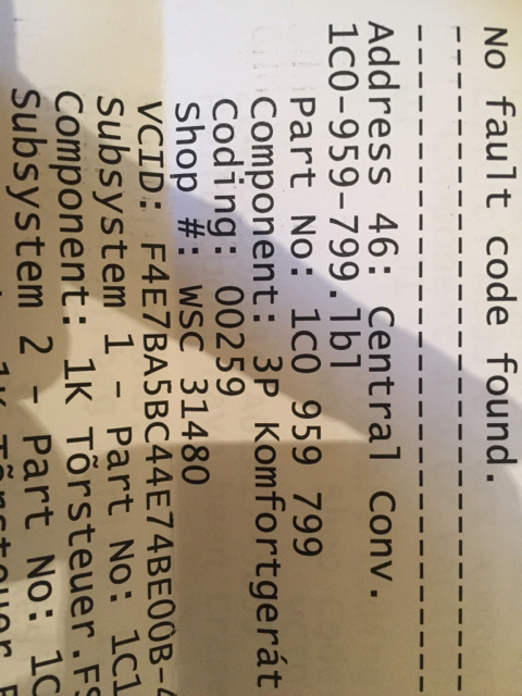

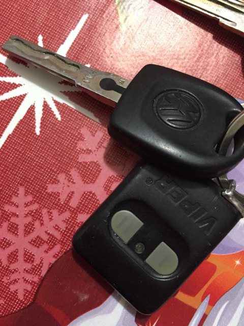

salutare tuturor,
 am achizitionat de curand un golf 4 1.6 105 cp 77kw hatchback pe benzina din Germania.
fostul proprietar mi-a dat doua chei ,una tip 'service' si una tip briceag cu telecomanda ambele chei avand cip si motorul porneste cu ambele..
Din curiozitate am desfacut carcasa chei tip briceag si surpriza aceasta este goala nu are placuta electronica ca sa pot actiona inchiderea/deschiderea din telecomanda.
Am facut niste teste cu ambele chei si am observat ca 'la introducerea cheii in broasca usii si rasucind doar o singura data spre dreapta(adica spre usa spate) se inchide automat toate usile si cele fata si cele spate impreuna cu portbagajul si daca tin cheia asa rasucita in usa vreo 3-4 secunde urca si geamurile toate 4 !
Pe usa soferului am comanda din buton pt inchidere/deschidere centralizata usi fata/spate,pt inchidere/deschiderea geamurilor fata/spate si pt blocarea lor.
Ce vreau sa va intreb pe voi este faptul cum pot afla daca masina are inchidere centralizata din telecomanda si daca are unde ii pot face telecomanda macar pt cheia tip briceag.
fa o scanare, sa vedem codul modulului confort - in functie de el, iti putem spune daca este cu receptie radio sau nu.
o sa fac saptamana aceasta si revin cu informatiile.multumesc
