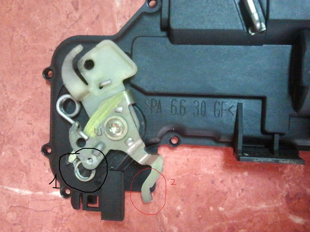

am un golf 4, 2001  si am o probleme cu incuietoarea din partea dreapta ..
  * cand inchid din partea stanga "blocatorul" se lasa normal in jos apoi imediat sare pana la jumatate lasand usa deblocata .. iar cand deschid iese doar putin, usa ramanand blocata
  * cand folosesc cheia la usa din dreapta, o pot bloca doar daca fac manevra de 2x , iar de putin timp se intampla cheia sa nu mai revina singura la pozitia initiala    .....  care ar fi problema ?
Daca tija revine doar jumatate de cursa  fara vreun zgomot de unlock, ai un arc rupt care tensioneaza clema exterioara de blocare.Daca revenirea tijei este insotita de zgomotul specific de unlock, asa cum a spus si MRC lipiturile duse pe placa.
Arcul la care fac referite este incercuit cu negru, pozitia 2
