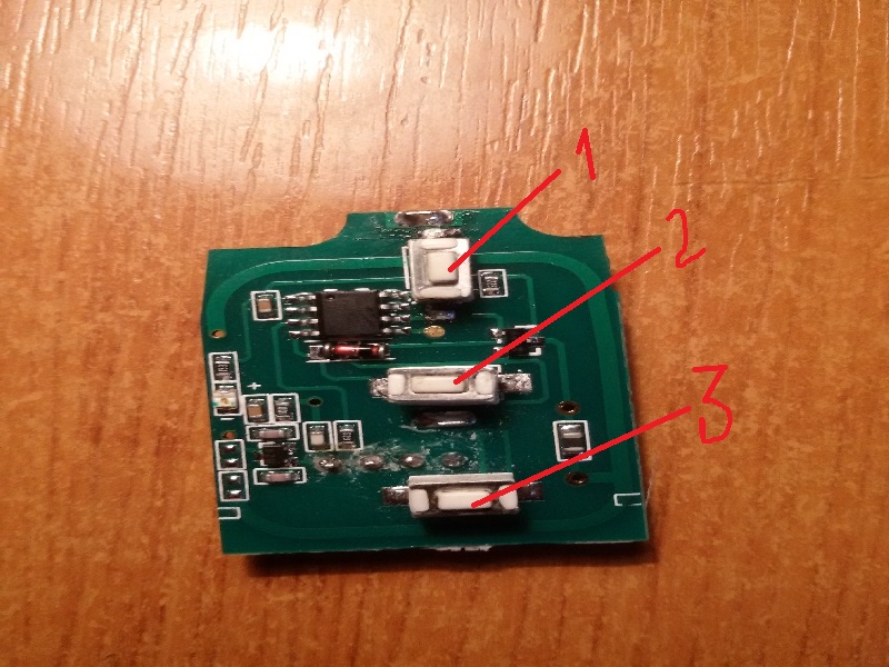

Revin la cele postate  la #2264. Problema s-a rezolvat repede. Contactul din interiorul telecomenzii (pe deschis) era blocat. L-am inlocuit cu cel din mijloc(telecomanda este varianta cea cu 3 contacte) si acum masina se inchide si se deschide fara probleme. Dar problema este alta acum. Incerc sa pornesc masina dar in bord imi apare mesajul WEGFAHRSP. AKTIV ! Masina porneste pt 1-2 sec. si se opreste. Din ce mai poate fi??

Nu stiu ce sa zic, doar am inlocuit contactul nr.2 cu nr. 1. In locul la nr.2 nu mai este nimic, deoarece nr.1 este blocat pe deschis(ledul de la telecomanda sta aprins cu el pus pe placa).
post-77437-0-67330200-1432750542_thumb.j
Placa aia este pentru inchidere. Chipul se afla in celalalt capat, la lama.
