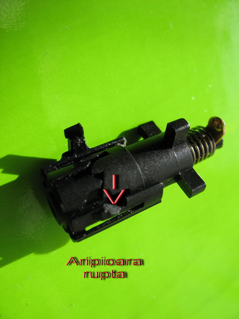

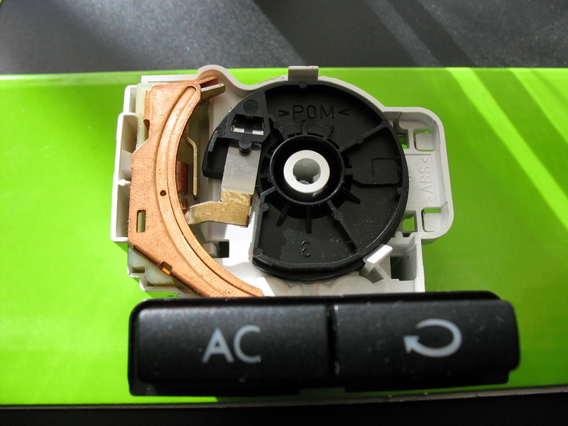

Atasez poze cu piesa defecta si corpul in care este montata.
Modificat de aryes13
poi nu prea par sa aiba probleme normal ar fi fost ceva inpuscat pe acolo esti sigur ca asta e?zii un cod siti zic cat costa!codul e scris pe ea!
Problema este la piesa din prima fotografie .Acolo unde am facut semn era o tija similara cu cea de pe partea cealalta.
In tija asta apasa butonul . Este un mecanism similar unui pix cu buton . Apesi o data face o rotire, mai apesi o data face inca una .Lamela de alama din capatul dispozitivului comuta pozitia on / off la AC si recirculare ( sunt 2 si ambele au parghia aia mica rupta.)
Ionut , nu scrie nicun cod pe piesa aia.
Nici pe cutia aia in care se monteaza .
De la Skoda au spus ca se livreaza doar tot ansamblul ( butoane AC, recirculare , si butoanele de reglare rece-cald, ventilator,reglajele de aer).
Si costa cam 700 ron.Sa dau 700 RON ptr un rahat de genul asta mi se pare exagerat .
Ceva second, doar dispozitivul din prima fotografie in stare buna sau ansamblul din a 2-a fotografie.

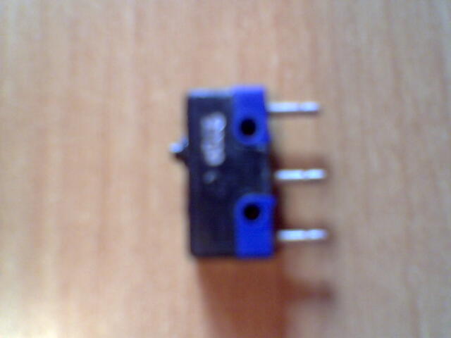

@aurash....man..switch-ul este lung de 2 c,si lat de 1/2cm.o sa pun si eu o poza cu el sa iti faci o idee,desi am mai pus poza pe undeva pe forum.se lipeste cu poxilina...este sfanta.la mine sun tpuse asa din mai,si nu am probleme.broasca nu trebuie desfacuta.trebuie doar switch-ul bushit scos de acolo si lipit altul in loc.dar atentie....cu broasca in mana,in pozitia deschis,dupa ce ai pus firele la switch,apesi switch-ul in locul acela pana cand tija este apasata.asa trebuie sa-l lipesti acolo.pentru ca el aprinde plafoniera,lampa,martorul si toate cele cand este inchis.atunci dechide el circuitele.daca ai probleme ma suni :)
si vezi ca switch-ul din poza este sa iti faci o idee.tija poate fi si mai intr-o parte daca ma intelegi
