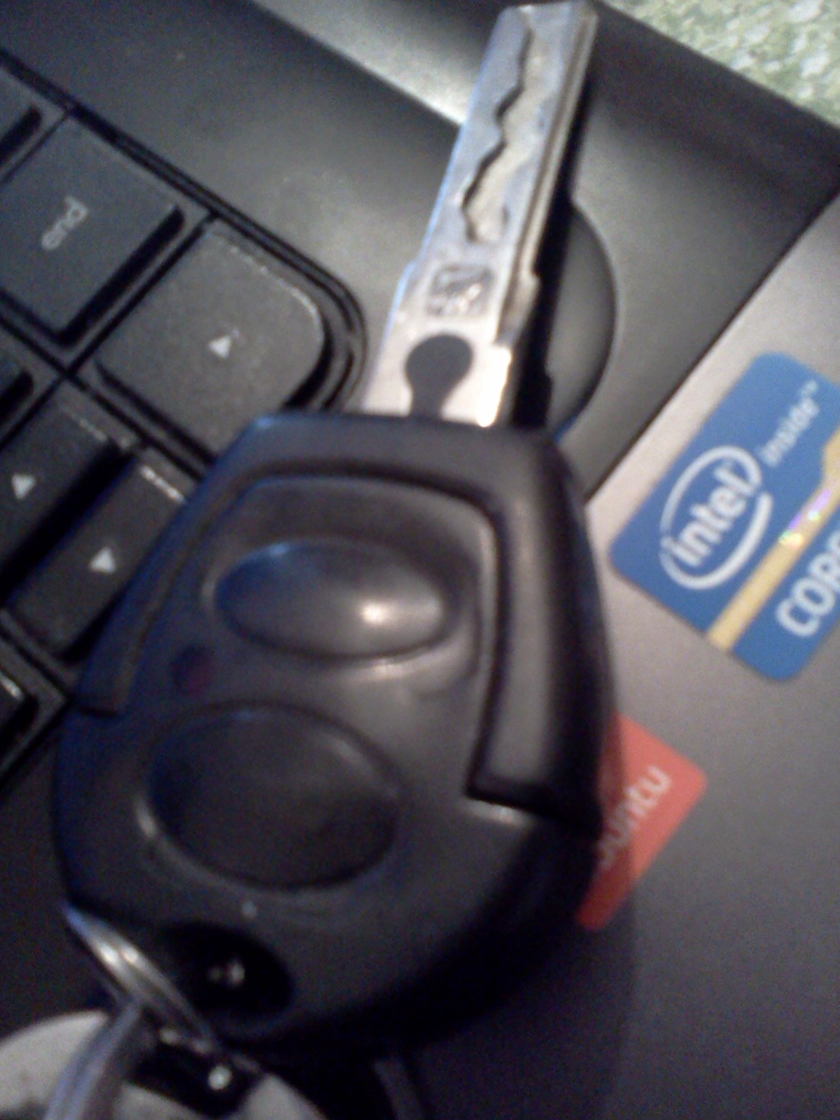

Am un golf 4, are inchidere centralizata si alarma after market. Nu imi merge inchiderea din cheie. Ar trebui schimbat tot modulul sau doar o parte ? Ledul din usa imi palpaie doar cand rasucesc cheia in contact in pozitia a doua. Ceva sugestii ?
Daca ai telecomanda briceag de ce mai ai alarma? Si din care telecomanda nu merge ? A alarmei sau a masinii ?
Voi face o diagnoza. Tin sa precizez ca ledul de pe usa a incetat sa se mai aprinda dupa ce am incercat sa pornesc motorul, moment in care a inceput sa tipe alarma vreo 20-30 de sec dupa care s-a oprit singura.
Asa arata cheia masinii care are pe ea doua butoane (de inchis si deschis). Telecomanda cheii nu imi functioneaza. Alarma after market merge.     post-139755-0-74110900-1417338831_thumb.
Ledul se aprinde cand apesi butoanele ? Bateria este ok ?
