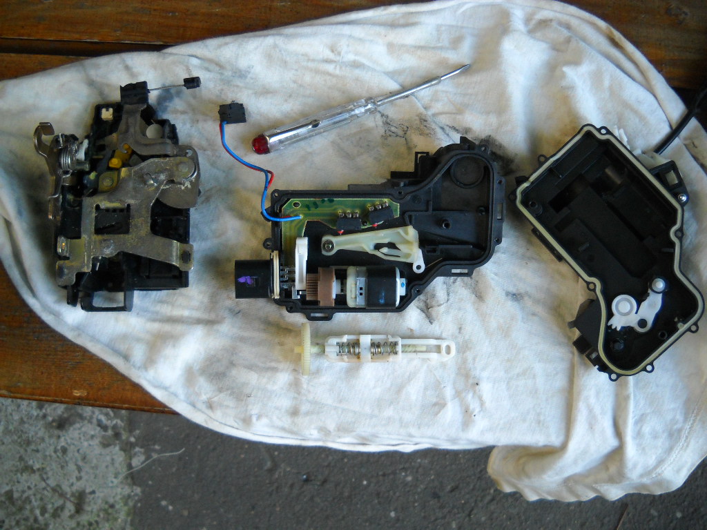

Salut. Voi fii succint : Am demontat broasca de la usa spate si fiind la prima actiune de acest gen nu am fost atent la detalii.  La partea electrica nu am tinut cont de pozitia initiala (nu am dat semne) si astfel nu stiu cum sa reglez mecanismul cu melc( acesta trage o parghie si astfel apasa pe cele 2 microscwich-uri).  Va rog, daca stie cineva cum se pozitioneaza ................

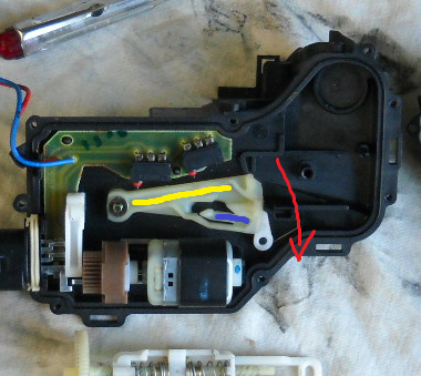

Ntz ntz, pai e frumos asa?
Prima data bagi varful rotitei dintate in piesa alba in care intra si varful axului motorasului. Ansamblul cu melcul se baga fix asa cum e in poza, nu rasucit, intors sau altceva. Sa ai grija sa nu apesi cu melcul pe switch-uri, ca o sa le rupi butonasele. Trebuie pus in asa fel incat sa se apese switch-urile inauntru.
Dupa asta, ansamblul cu melcul are in partea de jos un pin (sa zicem), care trebuie sa intre pe partea marcata cu galben. In poza, piesa este ridicata (pe safe), ea va trebui impinsa in partea de jos, in asa fel incat melcul sa se poata misca fata-spate. Capatul opus al rotitei dintate trebuie sa intre in piesa neagra.
La urma, cand pui capacul, pintenul de pe capac trebuie sa intre in urechea ansamblului cu melc.
In poza ai ceva indicatii.
post-56805-0-86832800-1409500515_thumb.j
Modificat de MRC

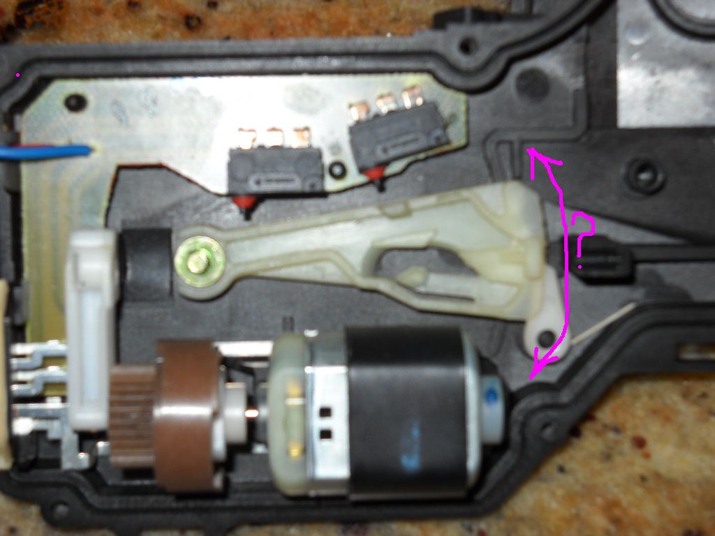

Salut. Merci de raspuns. Alta este problema. Aceea piesa pe care ai tras tu o linie galbena trebuie sa actioneze un switch. Cel de-al doi-lea switch este actionat de catre melc la capat de cursa. (piesa care ai facut-o cu albastru). Pentru ca am desfiletat surubul ala de la melc si NU am notat pozitia initiala, acesta(melcul) nu mai impinge pargia aia de sub el bine  si nu se mai apasa pe switch. Melcul se baga asa cum ai zis, cum  e in poza ,   dar trebuie reglat sa ajunga la capat de cursa la switch si in celalalt sens sa impinga parghia de sub el ..... Daca are cineva o parte electrica de broasca demontata si poate sa dea o dimensiune de pozitionare a melcului.....va rog
NU ai ce regla la melc, il bagi acolo si gata. sa nu strici switchurile.
Este vorba despre dimensiunea din foto1  si pozitia parghiei corespunzatoare acestei dimensiuni  (cealalta foto).  L-am demontat si am invartit de el fara sa fie angrenat cu piesa de sub el. Astfel i s-a modificat pozitia si nu mai trage- impinge destul piesa de sub el si aceasta nu mai apasa pe switch-ul corespunzator.  Adica spun asta pt ca am facut probe fara sa montez yala pa masina si  cred astfel ca este importanta pozitia initiala. DAca voi spuneti ca merge oricum,   am sa montez maine broasca la locul ei si vedem daca funct sau nu.

Piesa alba triunghiulara trebuie sa fie in jos, pentru ca melcul sa poata culisa liber pe ce ti-am marcat eu cu galben. Daca piesa e in sus, pinul de pe melc sta in partea marcata cu mov si nu are cum sa se miste de acolo pentru ca e pe SAFE.
Nu are importanta daca melcul e mai in stanga sau mai in dreapta, tu il pui in asa fel incat sa se poata cupla cu piesa de pe capac.
post-56805-0-60696900-1409512647_thumb.p
pune mecanismul pe celalalt capac.... o sa iti fie mai usor. Pe capacul actual, lasi numai parghia alba. O sa le montezi mai usor asa....
ok, multumesc tuturor. Asa am sa fac.
