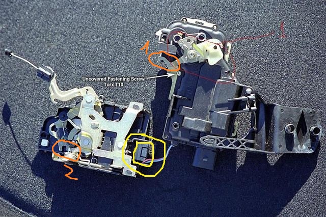

Salutare. Am si eu o problema legata de inchiderea usii de la sofer. Dupa ce am reusit sa schimb swich-ul din broasca si sa refac lipiturile pe placa electronica am observat ca usa nu se mai blocheaza. Toate celelate usi de inchid alarma se activeaza. Daca dau sa deschid usa, aceasta se deschide plus ca incepe si alarma sa sune. Oare sa nu fi pus la loc ceva in cutia electronica? Nu stiu ce sa-i mai fac, ma gandesc sa cumpar o alta broasca.
NU ai bagat bine limba partii electronice in cea mecanica.
Nu prea imi dau seama de care limba vorbesti. Poti detalia putin sau ai cumva o poza?
in foto de mai jos, e incercuit cu portocaliu despre ce vorbeste al bundy. 1 trebuie sa intre in 2
post-11532-0-55108300-1406476154_thumb.j
Mersi mult. Maine am sa desfac din nou usa. Sper sa reusesc sa o fac!
