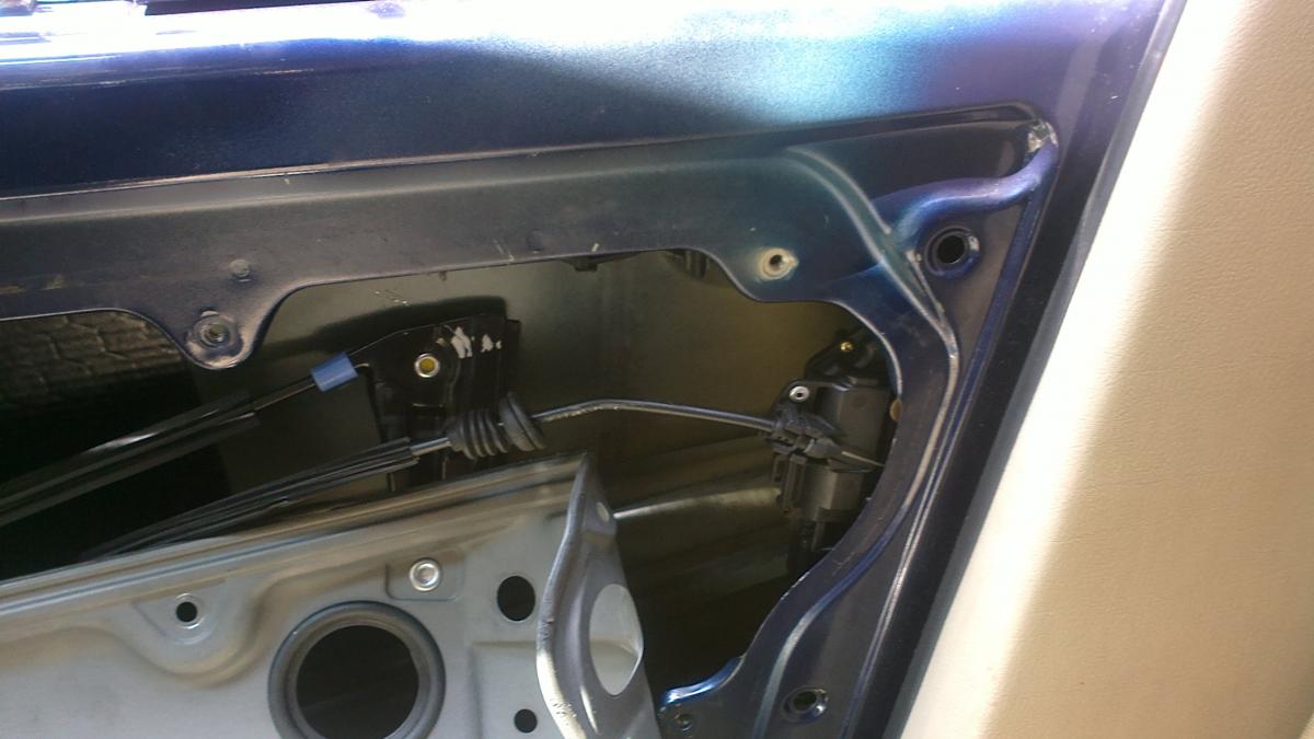

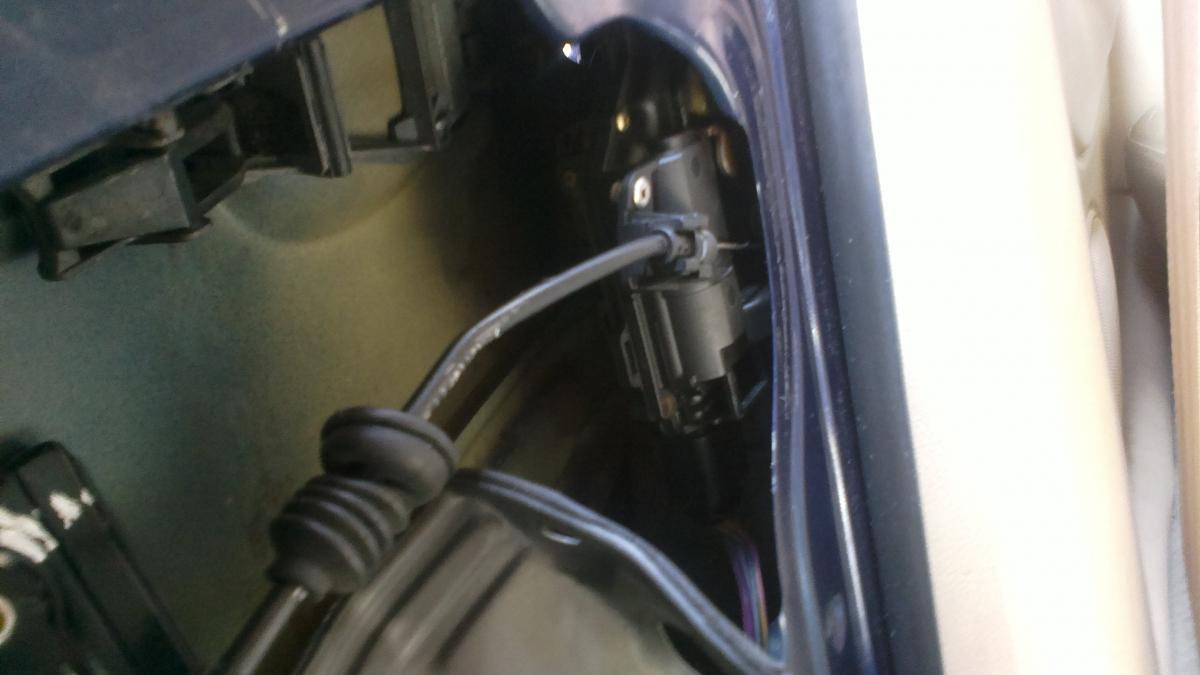

scirocco
Pun si doua foto poate ma ajuta cineva cum sa deschid portiera.
post-130029-0-13015900-1399545493_thumb.
post-130029-0-47668900-1399545508_thumb.
