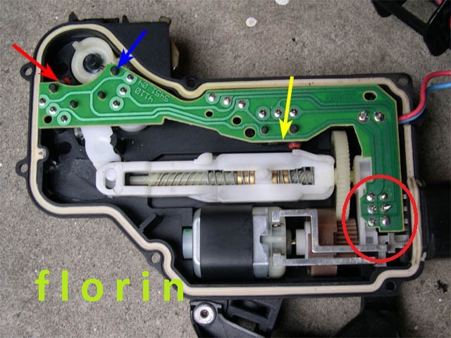

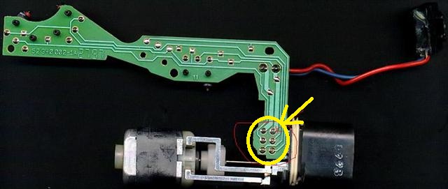

am si eu aceasi problema ... Ledul nu se aprinde defel , iar usa din dreapta fata nu se deschide din central - se ridica bumbul da se lasa iar jos si becul de pe usa se aprinde doar cu clanta trasa .... A mai patit cineva asa ceva ?
Nus expert,dar cred ca ai problema de la placa yalei.Dar las ca vin experti,si le zice. :)
Lipituri reci pe placa yalei. Trebuie data jos, desfacuta si refacute lipiturile.
Asta banuieam si io :)
MRC Oare si mie astai problema cu ledul?
Dany - raspunsul de deasupra postului tau, era valabil si pt tine - la tine e cert ca e de la placa de baza - lipiturile, avand in vedere ca sare la actionarea inchiderii.
sfat - daca dai jos yala sa refaci lipiturile, sa cureti si colectorul motorasului si sa inlocuiesti si switch-ul
Ti-am atasat poze sa vezi despre ce lipituri e vorba.

La mine motorasul are doar un pinion simplu alb pe axul sau. De ce, in pozele de mai sus, pinionul de pe axul motorasului e format din 2 bucati (alb si maro), are un mecanism care protejeaza motorasul la capetele de cursa ale yalei ?
da, cea de sus este un model mai vechi de fabricatie.... si la inceput asa au fost facute. Dupa aia s-a trecut la varianta simpla.
Nu e suficienta doar interogarea memoriei de erori, mai trebuie intrat si pe blocurile de masura si vazut acre usa nu este pe SAFE, cand este incuiata din telecomanda. La usa respectiva, pe placa broastei este problema.

nu ai refacut si lipiturile de pe placa electrica a yalei.... asa cum va sfatuiesc sa faceti, cand inlocuiti switch-ul
Buna Florin, dar acea parghie din plastic care vine in 3 pozitii pe tija de la motoras, nu afecteaza daca la asamblare am pus-o pe pozitia 2 in loc de pozitia 1? inainte de a desface yala mergea inchiderea pe safe, dezactivarea safe-ulului, ledul functiona...
