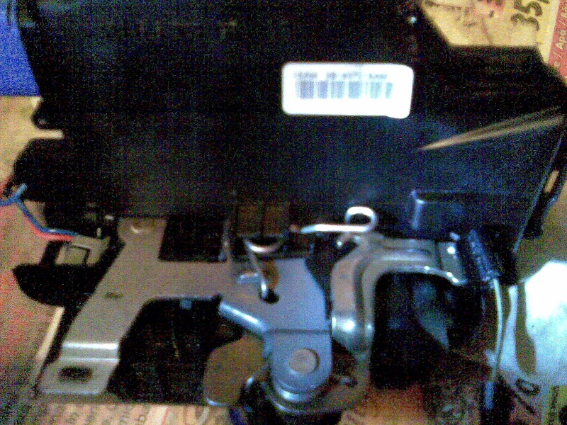

Mi-am reconditionat motorasul broastei ca incet incet nu mai functiona decat ajutat de cheie, problema a aparut dupa ce am remontat cele 2 parti ale broastei, cea mecanica si cea electrica sau electronica, si anume nu mai stiu exact cum statea arcul ce se prinde intre cele 2 parti ale broastei, oare l-am pus bine ?
post-75511-0-38773800-1395095962_thumb.j
Momentan capatul de arc din dreapta adica cel de dupa maneta ce se leaga la manerul exterior, sta sprijinit carcasa parti electronice dar nu-i vad rostul acolo, totodata acea maneta are lacas ca pentru pentru arc, dar broasca e montata si functioneaza corect, o poza cu un arc pus corect ar valora o mie de cuvinte...
multumesc mult, doar o intrebare simpla si scurta mai am: inainte arcul era prins cumva de a acea maneta de deschidere din exterior ? (nu-mi dau seama daca manerul exterior se trage mai usor acum)
nu, nu trebuie - ala doar fixeaza - asigura cele doua componente - partea mecanica si cea electrica.

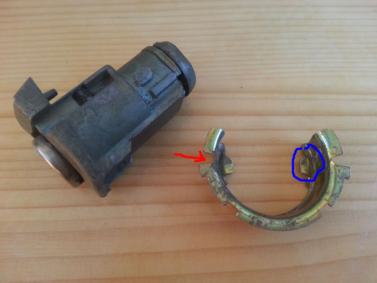

salutari tuturor..unul din moderatori mi-a zis ca pot posta aici niste nelamuriri care le am la passatul meu
mai exact...:
1.stie cineva cum se monteaza siguranta aurie inapoi in usa?e siguranta care tine butucul
2.butucul din poza e incomplet...lipseste o limba care inchide deschide usa,se poate lua de pe alt butucu si pune la butucul acesta?
3.daca inlocuiesc intregul butuc,se poate acesta adapta sa mearga la cheia existenta?sau doar cheile se adapteaza butucelor? :D
post-133114-0-09118600-1395520114_thumb.
Daca pui alt butuc nu cred ca il poti face sa mearga pe aceasi cheie!
Probleme cu acea siguranta am avut si eu, nu stiu sa iti explic cum se monteaza, dar unde am pus sageata rosie vine filetul de la surubul din usa (nu sunt foarte sigur), cand strangi surubul aceasta siguranta se roteste si cu cele doua urechi opreste butucul sa mai iasa! Poti scoate butucul de la alta usa, siguranta se vede si iti poti face o idee cum se monteaza, dar este destul de aiurea, trebuie sa ai putina imaginatie! :D

Se poate modifica un alt butuc dupa cheia originala. Se poate achizitiona chit de reparatie butuc si apoi se repara cel existent.
Trebuie desfacuta fata de usa si scos manerul afara. Cu manerul scos o sa iti dai seama cum se monteaza.
Eu am montat fara fata data jos..este mult de munca sa dea si manerul jos, poate desface butucul de la alta usa sa vada cum vine montat!

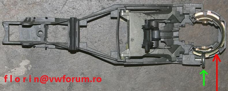

pentru siguranta de pe manerul interior, uite o poza ca sa vezi cum trebuie montata
stiu a acolo vine acel surubel care invarte siguranta si fixeaza butucul,doar ca la mine butucul imi impinge afara siguranta si aceasta nu sta la locul ei fixata in usa.
ms Bundy...am sa caut pe net sa vad cum arata si unde il gasesc
Butucul impinge afara siguranta pentru ca e in pozitia inchis. Invarte surubul ca sa iasa siguranta din pozitia inchis si nu mai ai probleme.

1. greu de explicat, dar in principiu trebuie data jos clanta cu totul ca sa vezi ce si cum
2. da, este kit de reparatie de skoda, ceva cod cu 3U0
3. da. daca schimbi cateii

pentru butuc - se cumpara kit de reparatie si se inlocuiesc piesele lipsa.
cred ca am inteles asa in mare...vad in poza postata de tine ca sunt niste cleme care tin siguranta(daca vad bine). am sa incerc sa le caut...multumesc de poza
pai chestia e ca iese si cand inchid surubul ca sa se inchida siguranta.ori impinge butucul inafara cand strang surubelul,ori daca tin butucul sa nu iasa afara,imi impinge siguranta.
dar dupa poza lui Florin vad acele cleme care tin siguranta...eu nu stiam de ele...

nu sunt cleme - asa este turnat manerul... are acele orificii in care intra clema ta.
