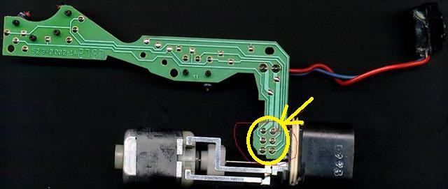

lipituri reci pe placa de baza a yalei, switch-uri, etc.
si eu am aceeasi problema in legatura cu inchiderea...nu se aprind avariile la inchiderea masinii, acum pe vremea umeda uneori se aprind uneori nu!
nu inteleg ce ai zis in legatura cu lipituri reci, switch-urile functioneaza pe fiecare usa pentru ca se aprinde plafoniera!
spun exact cum s-a intamplat azi: am coborat din masina, am inchis usa, am apasat pe inchidere si s-au inchis toate usile fara sa clipoceasca avariile, am deschis masina au clipocit de 2 ori, fara sa deschid vreo usa, am apasat din noi pe inchidere, s-au inchis usile si au clipocit si avariile!
in momentul in care inchid masina si nu clipocesc avariile, daca mai apas o data pe inchidere (cu masina inchisa) atunci clipocesc!
ce sa fac?
Modificat de firiss
jos cu yala si o desfaci - in interiorul partii electrice, ai placa cu switch-uri - jos, refaci lipiturile la placa, unde intra conexiunile de la mufa.
ti-am atasat poza, sa vezi care lipituri trebuie refacute
post-30007-0-76787000-1385553469_thumb.j
ori scanezi cu VCDS-ul sau alt tester - si vezi pe care usa ai stocata eroare.
ori te incui in masina din telecomanda si vezi care usa se poate deschide din interior - care se deschide, acolo ai problema.
bun, ms frumos!
Am incercat, este usa soferului! o sa refac lipiturile!
