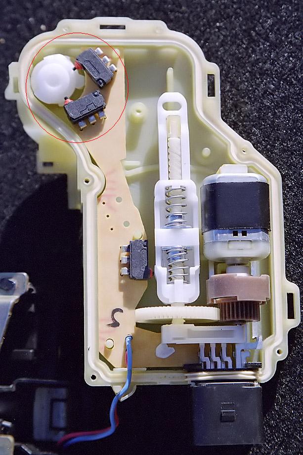

defectul(partial)vine de la lipiturile reci de pe placuta de comanda aflata in broasca,in majoritatea cazurilor.se scoate de pe masina si apoi vezi cum sta treaba numai dupa ce o desfaci toata si cu pistolul de lipit intaresti vechile lipituri

Inchiderea din telecomanda, sau inchiderea din cheie, pun in actiune acel motoras pe care il vezi tu acolo. In poza, am incercuit micro-switchurile, care sunt actionate la rotirea cheii in yala si care pun in miscare motorul. Din interior, de la maner, deschiderea se face mecanic.
Daca vrei setul complet de poze, despre cum se desface usa+mecanismul timite-mi un PM.
La tine s-ar putea sa fie: motor cu probleme (contacte imperfecte), mecanismul de plastic imbacsit si blocat, sau 1 micro sw, cu o lipitura rece.
Mecanismul se da jos relativ usor, singurul lucru important de care trebuie sa tii cont, este coborarea geamului cu ~10cm, pana la observarea suruburilor macaralei de prindere a geamului, in dreptul dopurilor de cauciuc de pe fata metalica galvanizata a usii.....(2 dopuri negre de cauciuc)

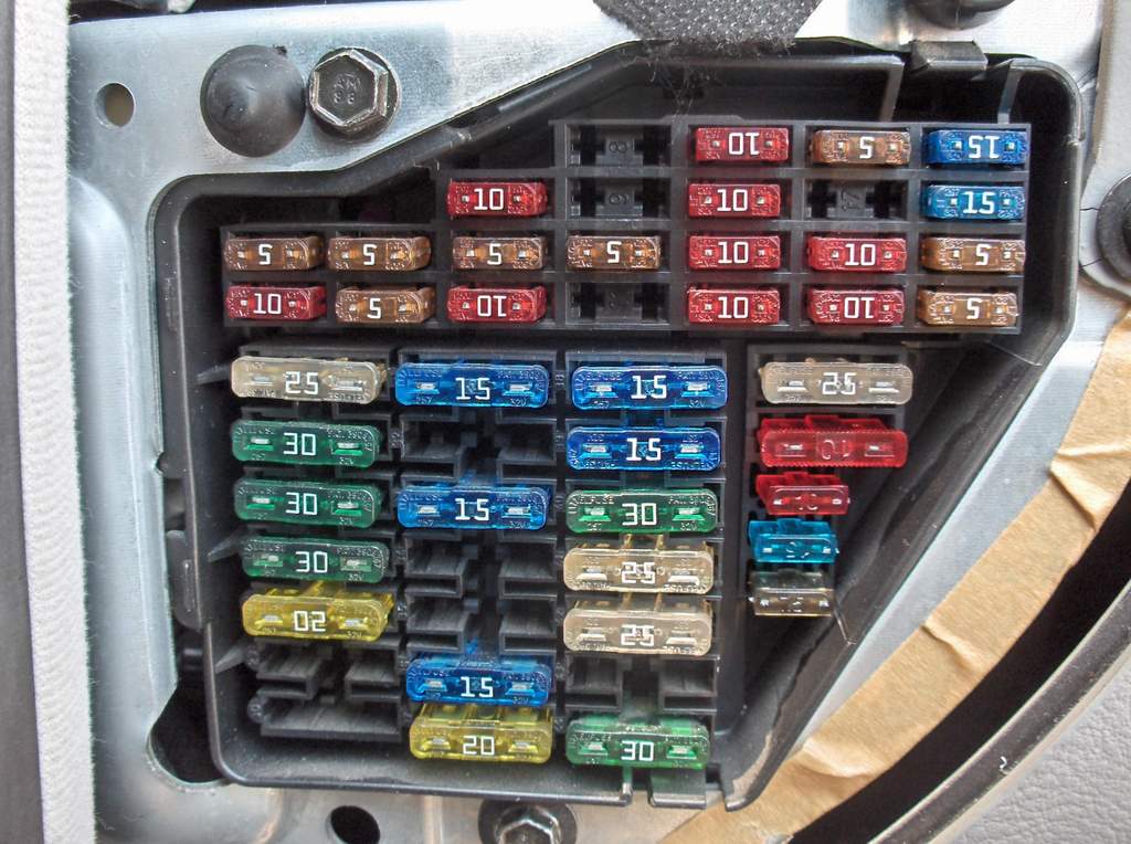

azi pare ca m-a lasat inchiderea...nu mai pot inchide din telecomanda si basta :) am 2 chei tip briceag si nu merge cu nici una. poate fi siguranta? ce simbol are ca sa stiu macar unde sa ma uit.... :) a...si altceva la fel de interesant..odata cu nefunctionarea telecomenzii pot deschide si inchide geamurile electrice din butonul din masina chiar si cu cheia scoasa din contact ...
Modificat de 82bog
Uite sigurantele. Incearca 6 si 14 in grupul de sus, cu sigurante mici.
din pacate la mine acele iconite nu apar. ar putea fi altul semnul inchiderii centralizate ?
