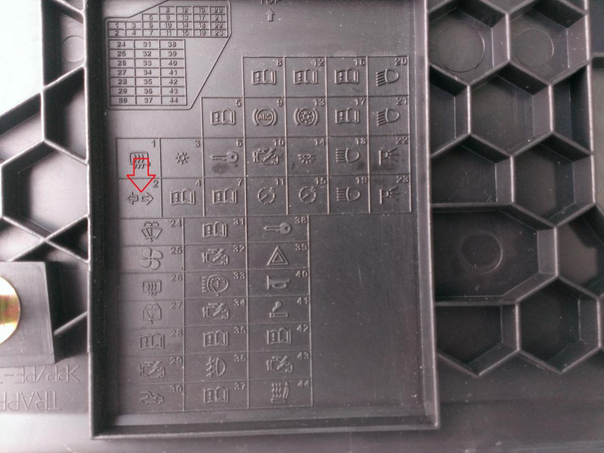

salutari, vin cu o intrebare, din intamplare am umblat la tabloul de siguranta si am gasit o siguranta arsa [ siguranta 17] , defapt topita. Am scos-o si acum cand vreau sa pun alta face scantei ,aveti o solutie pentru problema mea? :)
Modificat de IONUTBLV
Din ce an e masina?
Revin cu informatii corecte, siguranta e numarul 2 , dupa cum se vede si in fotografie. Problema e ca atunci cand pun o alta siguranta [am pus de 15], alarma nu mai merge [instalata A.M.] , centralizata pe cheie merge.
post-49425-0-91684500-1377343575_thumb.j
@ se ocupa doar de semnalizari,.
Scoate releul de semnal si vezi daca se mai arde.
sig 2 se ocupa doar de semnale.
