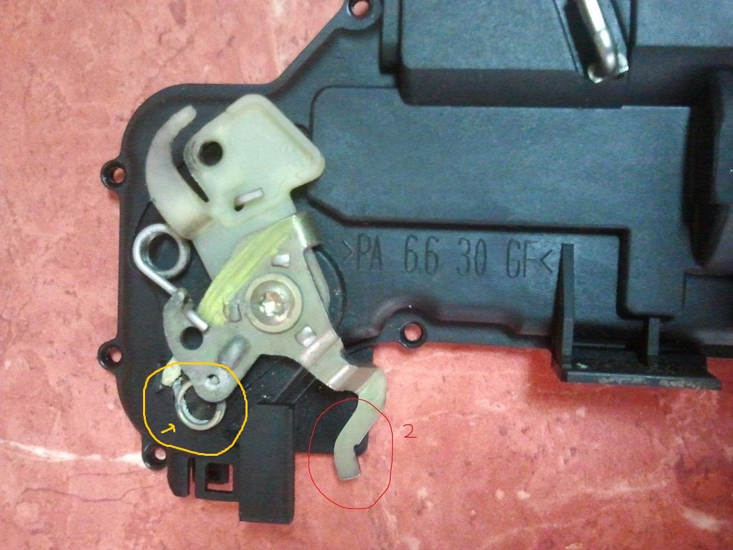

Salutare.Revin cu problema mea pe care am avut-o, a disparut, dar a revenit.Masina are inchidere centralizata din telecomanda, din fabrica!In momentul in care inchid usile, din telecomanda, cea de la sofer ramane deschisa.Alarma se activeaza, dar tija din usa ramane ridicata.Daca deschid usa, incepe claxonul sa bipuie.Am desfacut fata la portiera, broasca, totul pare in regula, lipiturile reci mi se par ok, fara crapaturi...Ce ar putea fi?
De ceva vreme manerul portierei din stanga nu actioneaza broasca, cand trag de el.Il trag in gol...Daca il trag foarte usor, actioneaza broasca, iar usa se deschide.Aici care ar fi problema?
sigur motorasul nu se aude la inchidere din telecomanda ?
pare sa fie o problema mecanica a broastei.
Atunci cand inchid din telecomanda, se vede tija de la usa soferului miscandu-se un pic...Ca si cum motorasul e blocat de ceva...Cateodata inchidere centralizata merge fara nici o problema din telecomanda.. In momentul care inchida masina cu cheia in broasca, parca prima data coboara tija la usa soferului si apoi celelate trei de la celelalte usi.. Asta o am la usa soferului, iar cea cu manerul care merge in gol la usa pasagerului..
Modificat de stevee
cel mai probabil e switchu defect, la mine cand incerc sa blochez usile din interior se apasa tija doar de la usa pasagerului din dreapta, de la sofer nu merge. cateodata merge, cateodata nu, depinde de temperatura de afara. banuiesc lipituri reci pe placa dar n-am avut curaj sa desfac usa pana acum
Si la deschidere tija face la fel? NU cumva vede usa deschisa?
Modificat de Al Bundy
La deschidere, se ridica tijele la toate usile, toate odata cand deschid din telecomanda...La inchidere, doar tija de la usa soferului ramane ridicata, dar alarma se activeaza.
demonteaa broasca si curata actuatorul din ea, verifica mecanic toata broasca. este posibil sa ai si un arculet rupt care tensioneaa mecanismul de blocare, in foto e incercuit cu galben
