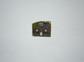

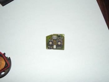

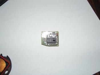

Salutare la toata lumea.

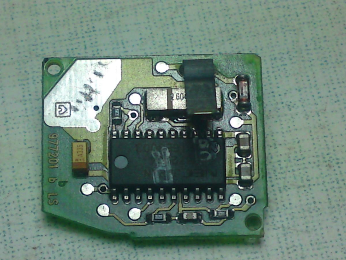

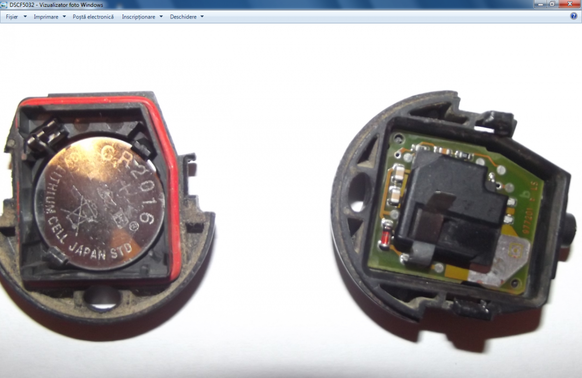

Am si eu o mare problema cu inchiderea din telecomanda la masina. Se aprinde beculetul rosu si la inchidere si la deschidere, dar masina nu face nici un gest, nu vrea sa raspunda la nici un impul al telecomenzi.
Am fost la un electrician si mi-a spus ca lipseste ceva de pe placa de la telecomanda si de aceea nu vrea sa mearga.
Am facut cateva poze cu telecomanda, si din cate am inteles  acest timp de telecomanda merge si la golf.
Cine ma poate ajuta cu aceasta problema, daca este posibil s ase rezolve. Sunt din Bucuresti.

MAi mici nu puteai sa le pui?
In blocurile de masura de pe modulul de confort cu VCDS se vede apasarea butoanelor telecomenzii?
Ai incercat resincronizarea telecomenzii?

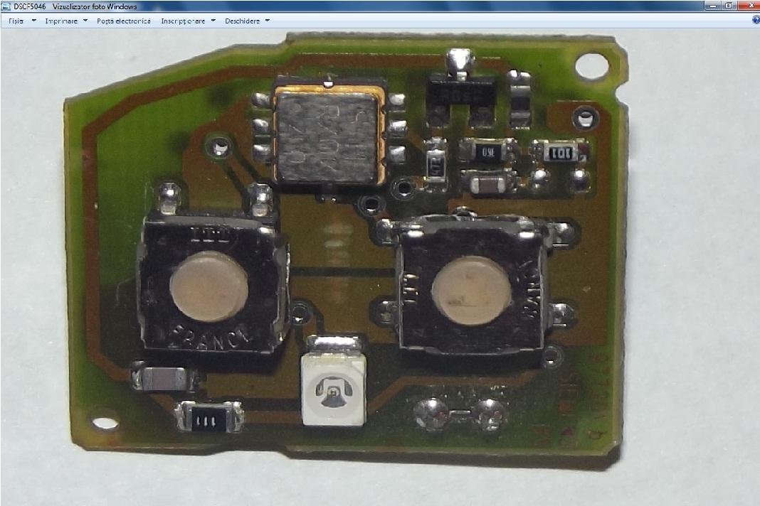

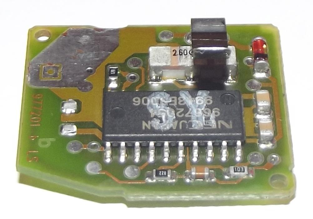

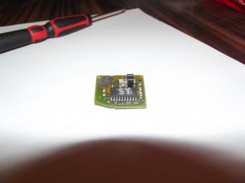

Imi cer scuze ca am pus pozele asa mici, am un VCDS, dar nu stiu care este partea cu  resincronizarea telecomenzii.
Am refacut pozele la cheie, sper ca sunt ok acum.

Trebuie inlocuit modulul de confort cu unul care stie de telecomenzi.
Apoi achizitionate 2telecomenzi si sincronizate cu modulul de pe masina.

Buna seara all, inca o data, eu la problema mea ce pot sa fac, ce ma sfatuiti. HELP
Lipseste un condensator la tine pe telecomanda. Dar nu de aia nu-ti merge. Orice service gsm ar trebui sa-ti poata monta un condensator acolo. Valoarea nu-i critica. Asta e doar ca sa fii tu linistit ca ai toate piesele acolo. Nu va incepe sa-ti funnctioneze telecomanda. Pentru asta cauta la prestari servicii pe cineva care sa stie sa-ti verifice telecomanda si sa o imperecheze cu masina.
