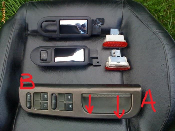

Tot nu ati inteles despre ce e vorba? :D ...am sa pun o poza...poate ajuta mai mult
tragi de acea piesa in sensul sagetilor apoi ridici cu ceva plat,desprinzi blocul dinspre a spre b...am vazut azi la dezmembrari ca si aia se uitau stramb la tine cand le'ai explicat :))
post-71704-0-55037300-1360708432_thumb.j
va opune rezistenta la desprinderea de pe fata de portiera dar iese.ca sa nu zgarai manerul(chestia aia cu sagetile),cu ceva plat si subtire,desfaci pe dedesubt.spor la mesterit.
Da...il dau jos ca sa il vopsesc :D...restul erau lipite pe celelalte 3 manere...la asta se pare ca tre sa dau blocul tot....plus ca nu stiu cum sa dau jos ala de pe suportul de pahare :D cred ca am sa il vopsesc direct pe masina :D
ala de la suport se da jos dupa ce scoti suportul.Ridici clapita si vezi in laterale 2 lamele.Le apesi spre interior si iese suportul.Apoi iti dai seama,cu el in mana cum se detaseaza.Sau poti acoperi totul fara sa mai scoti clapita.Asa am facut si eu fara sa rup nimic :)
Super. Mersi mult. Maine licitez pt niste faruri de R32 :) si am sa postez poze in topicul Masina mea cu elementele vopsite ;)
