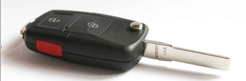

lamuriti-ma cu ceva... am vazut ca exista chei cu unul rosu pe lateral - Panic.
trebuie si masina sa fie pregatita pt asa ceva sau daca iau o cheie cu butonul de panic si o adaptez pe masina mea va functiona? apas butinul si suna alarma?
asa arata cheia
post-66542-0-86102900-1360136022_thumb.j
Modificat de Muale
Sunt 2 compomente la functia panic.
-Carcasa, asa cum ai pus tu in imagine, cu buton lateral dedicat, sau carcasa veche decupata si adaptat exteriorul butonului.
-Switch-ul suplimentar si o rezistenta suplimentara care vin montate pe electronica. Cablajul este prevazut cu posibilitatea montarii ulterioare a acestor componente.
