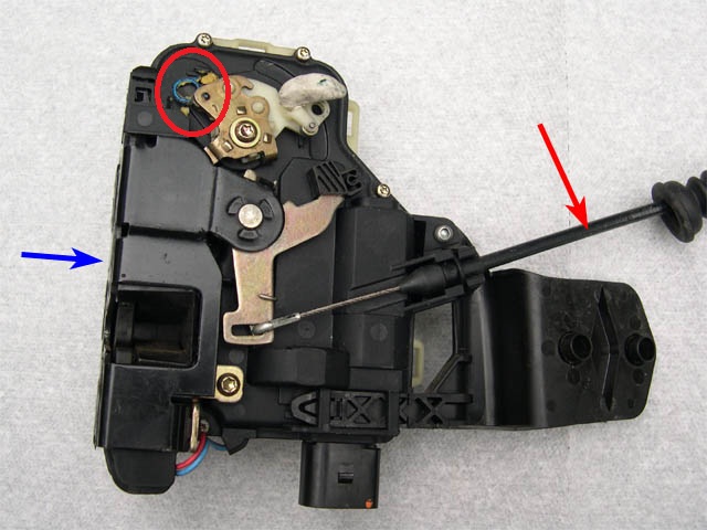

Buna ! Poti sa-mi spui ne spui te rog cum a rezolvat prietenul tau problema si care a fost defectiunea pana la urma . Aceasi problema o am si eu de la o vreme nu mai comuta butonul de blocare / deblocare usa stanga spate tot la un VW Golf 4 TDI .
In momentul in care apas blocare sau deblocare usi se misca ceva dar nu mai face cursa completa ca si celelalte 3 usi .
Cum a rezolvat prietenul tau pana la urma ce problema a fost ? Mersi
Modificat de VW Golf_27
E un arculet de pe broasca rupt, unul cilindric, ala incercuit din poza.
post-1788-0-89224500-1347566226_thumb.jp
Multumesc pentru raspuns . Nu stiti este undeva de cumparat doar arcul sau se poate improviza ceva ?
Nu gasesti arcul si nu ai ce improviza, doarv sa-l iei de la o alta broasca defecta, dar care alta defectiune.
O sa incerc sa caut pe la schrot de masini poate au cei de acolo o broasca defecta si ma inteleg cu ei doar pentru arc . Mai intai voi demonta totusi sa vad daca nu pot face ceva cu arcul existent poate e doar iesit din locas .
Multumesc oricum pentru ajutor !
