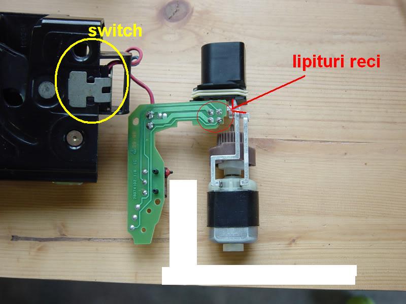

Salut am si eu o problema (defapt numai pe asta o descriu aici ). Acu ceva timp a inceput sa nu imi mai mearga inchiderea centralizata din cheie, si din economie am inceput sa ichid direct din butuc, dar acesta inceput sa merga greu, pana ce fratele meu l-a fortat si s-a rupt ceva acolo si acum nu mai inchid masina, caci tamburusul de la portiera din fata nu se lasa in jos, iar cand inchid din butonul de la portiera cel din spate dreapta se lasca cu celelalte dar find mai cu mot se ridica inapoi, dar merge sa il apas cu degetul.
Nu mai merge nicu ledul rosu de langa tamburusul de la sofer si cand se gaseste sa sclipeasca, cand pun contactul calancsoneaza cam o secunda(cred ca face vreun scurt).
As vrea sa il repar, mai merge :icon_cheesygrin: . Multumesc anticipat.
Trebuie sa scoti butucul de la usa sofer, sa vezi daca ai rupt lopatica lui, sau daca ai dat peste cap - stricat - switch-urile de la melcul de inchidere - de pe partea electrica a yalei.
Usa din spate are lipituri reci, de aia sare cand o incui.
Se pot repara toate.
Ce inseamna lipituri reci? si cum le-as putea repara?
Dai jos yala, o desfaci si repari lipiturile din pozele puse de mine.

@ Florin , iti cer si tie o parere. am vb si cu kelu si vreau o a doua opinie
cand inchid masina din cheie , se inchide normal , fara probleme
cand inchid masina din interior , de pe consola cu inchiderea/deschiderea geamurilor , toate cele 4 usi se inchid , dar imediat dupa , cele 2 usi spate se deschid concomitent. inainte se deschidea doar cea de pe partea stanga , acum si cea de pe dreapta se deschide.
alta problema e ca atunci cand deschid usile fata , se aprinde automat lumina in masina , dar cand deschid usile spate , nu se aprind deloc luminile.
ce sa fie ? LIPITURI RECI ? daca refac lipiturile totul revine la normal ?
mersi fain !
LE . pt a da jos yala sa refac lipiturile , trebuie sa dau jos fata de usa ?
mersi fain !
DA, sunt lipituri reci.
DA, trebuie sa dai fata de us jos.
