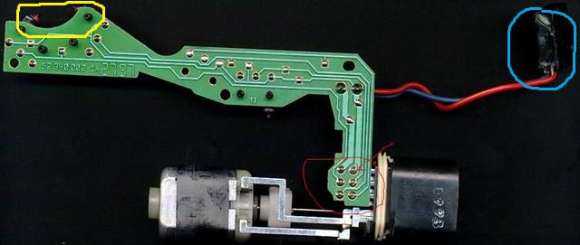

fa testul care ti l-a sugerat al bundy, desi semnalele care nu functioneaza arata defectiuni la sistemul de inchidere si poate fi chiar si de la usa care n-o vede deschisa.cand spui"switch-ul din butuc" la ce te referi? switch-uri comandate de butuc sunt cele incercuite cu galben, iar cel vinovat de faptul ca nu vede usa deschisa este cel incercuit cu albastru(actionat de inelul broastei).
led-ul rosu din usa sofer functioneaza la incuierea masinii?
post-11532-0-25341900-1323332952_thumb.j
Modificat de kelu
cel incercuit cu albastru ; celelalte functioneaza corect; led rosu prezenta al. functioneaza ,plafoniera funcioneaza, geamurile doar din cheie ,ar trebui sa mearga si din comanda inchiderii ? cheie briceag cu 2 butoane inch/des ,dar aceasta ma interes. mai putin

ok ! mutumesc mult pt sfaturi ! incerc sa repar switchul dr fata daca asta ar fi problema la clipire semnalizari inchidere/deschidere
fa testul de mai sus, ca sa vezi care yala iti face figuri - daca switch-ul fata face figuri, mergi direct pe el - refa si lipiturile.
sadi, vezi care usa nu primeste comanda de safe. urca-te in masina, incuie-te in ea, si incearca sa deschizi fiecare usa in parte si vezi daca se deschide vreuna.DAR incuie-te din cheie nu din butonul de pe usa!!!! switch-ul e dus, asta e categoric, dar semnalizarile sunt sanse sa nu mearga din cauza vreunei usi care nu se incuie pur si simplu

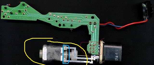

Buna. Am si eu o problema cu inchiderea centralizata, cand inchid masina din telecomanda face un piuit ca si cum una din usi ar fi deschise chiar daca toate usile sunt inchise. de asemenea nici portbagajul nu-l pot deschide numai cu cheia. Astept ajutoare cu niste sfaturi. PS inchiderea este after-market.
usile fizic sunt inchise, insa nu cumva una din ele are switch-ul blocat si pe inchis si transmite semnal ca e deschisa?daca hayonul nu merge decat cu cheia, asta indica fie o problema de ordin mecanic(tije calaminate sau rupte,motoras defect) sau de ordin electric(fire intrerupte in mansonul de cauciuc)
switch-ul unde il gasesc, daca se poate o poza sau ceva imagine v-as multumi.
Unde gasesc switch-ul? Si inca o simtoma este aceea ca fiind in interiorul masinii daca blochez usile usa din stanga spate nu se blocheaza ci butonul acela ramane iesit in afara. Sa fie de acolo toata problema? :-??
Switch-ul este pe broasca . Sa ajungi la el trebuie desfacuta fata de usa , geam , etc . In broasca de pe usa stanga spate ai probleme si cu lipiturile de pe placa electronica din broasca .
daca usa nu reactioneaza motorasul din broasca trebuie curatat.colectorul sau este murdar si nu mai face contact.poza cu switch ca al tau nu am pentru ca tu neavand inchidere centralizata de fabrica ai switch cu mufa, insa orientativ ai doua fire care intra in broasca cu o mufa.in capatul acelei mufe ai switch-ul.motorasul este cel incercuit cu galben in foto de mai jos.cu albastru ti-am incercuit capacul sau care este prins cu doua urechi din carcasa de metal.scoti acel capac si vedea pe ax un cilindru de cupru(colectorul) care mai mult ca sigur este negru.cu hartie abraziva de granulatie fina il cureti si rezolvi problema
