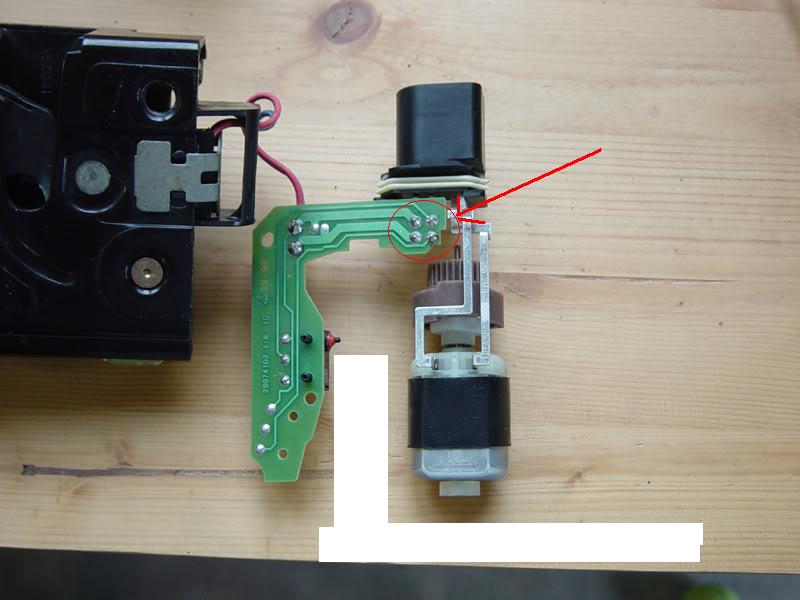

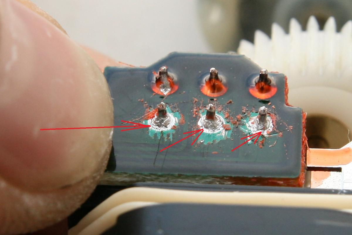

Am si eu o problema, cred ca ceva blocheaza mecanismul. Cand apas butonul de inchidere, se deschide la loc si trebuie sa incerc de 3-4 ori. De 2 saptamani a aparut problema. Inainte sa ma duc la service, cam ce ar putea avea
In broasca usii respective se afla o placa electronica . Pe aceea placa trebuie refacute lipiturile si totul va revenii la normal . E o problema des intalnita .
Strof, in functie de care usa e - fata sau spate - pe placa spate sunt 4 lipituri, pe fata 6 lipituri, de refacut.

Salutare!Am si eu o mica problema, incui masina din telecomanda, se incuie toate usile dar nu se aude beep-ul si nici semnalizarile nu clipesc, dar becul rosu din portiera soferului functioneaza.Nu se descuie dupa o perioada de timp si nici nu porneste alarma de nebuna.Daca o descui si o incui de mai multe ori...intr-un final se aprind si semnalizarile si se aude si beep-ul.Mentionez ca asta face doar pe inchis, pe deschis merge totul ok.Sa fie de la becurile albe care le-am pus in interior la plafoniere? Si cateodata nu se aprinde becul din portiera soferului.Stima, multumesc.
Ai probleme in broasca soferului . Trebuie data jos , refacute lipiturile de pe placa electronica si schimbat switch-ul .
@aurelian nu stiu daca e switch-u, pentru ca buzzeru functioneaza permanent indiferent daca se aprinde becul din portiera sau nu.Dar am mai observat ceva astazi.Am vrut sa blochez portierele de la butonul din interior... si surpriza...se blocheaza toate portierele mai putin usa soferului.Cred ca trebuie sigur refacute lipiturile pe placa electronica.Multumesc Aurelian.
Modificat de Ovidiu007
Da , lipiturile trebuie refacute 100 % , daca tot ajungi pana acolo te sfatuiesc sa te pregatesti si cu un switch , mai mult ca sigur ca are uzura si el si daca cumperi switch-uri saiaburges se poate schimba doar partea superioara si nu o sa mai ai probleme in viitor .
Modificat de aurelian08
Salutare, o intrebare...Am gasit la un prieten broasca de la usa soferului in perfecta stare.Singura problema ar fi ca e de Golf IV.Se potriveste 100% sau nu?Daca se potriveste rezolv problema si cu switch-u si cu refacutul lipiturilor.Stima
Sigur ca da. Eu zic ca daca tot o sa fi cu ea data jos de pe masina, macar sa-i refaci lipiturile.
Pai broasca de la usa soferului de pe golf IV o montez pe masina mea, iar cealalta care o demontez imi ramane mie, sa o am de rezerva si in timp o sa ii refac lipiturile si o sa ii schimb si switch-u.Ms mult de raspuns.
