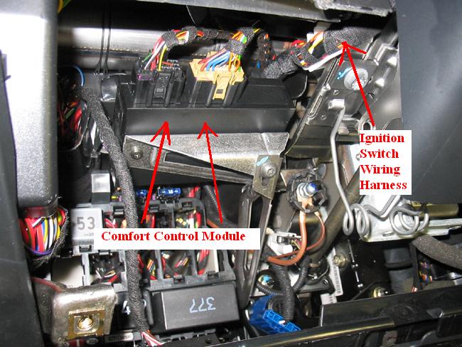

Salut.Imi poate spune cineva unde se afla modulul inchiderii centralizate la un golf 4 ? Daca se poate atasa si un foto?Ms.
Sigur. Vb de inchiderea centralizata OEM, care este gestionata de modulul confort. Acesta se afla in partea stanga a coloanei volan, sub bord. Ca sa ajungi la el, trebuie sa desfaci plasticele de sub bord - 3 la numar. Totodata, trebuie sa scoti si plasticul de pe lateral, in care vine incastrata usita de la panoul cu sigurante.

O sa verific daca mufele sunt introduse deoarece am fost cu masina la un electrician iar acesta a scos mufele pe care le-am reconectat eu dupa un timp.
Concret-venind din italia si fiind foarte frig pe drum, am gasit apa pe covorasele de la picioare iar dupa cateva zile am gasit masina cu toate 4 geamurile lasate iar acestea,dupa ce le ridicam,la cateva minute se lasau singure jos.Electricianul a zis ca din cauza apei se lasa geamurile singure.Intrebarea este:-putea sa ia electricianul modulul ca acum nu mai merge inchiderea din telecomanda?
pai spui ca electricianul a scos mufele modulului pe care le-ai reconectat tu dupa un timp, deci modulul e acolo.sau daca ai mai fost la electrician apoi, scoate plasticele si verifica daca este acolo sau nu, dar ma indoiesc ca l-ar fi luat.simptomele pe care le are masina, duc spre o defectiune din modul, dar fa si o scanare cu vag-com si vezi ce zice

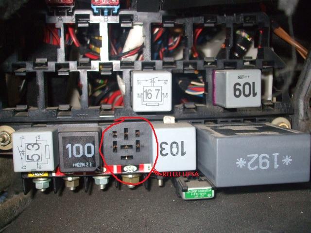

Am reusit sa fac niste poze la modulul precum si la blocul de relee ce se afla sub el.Am observat ca lipseste un releu sau acesta nu este din fabrica.Am vazut ca modulul confort este crapat in partea de catre coloana volanului insa nu cred sa aiba vreun impact asupra functionarii.O sa incerc sa fac un test sa vad ce probleme pot fi.
Modificat de ARIS
Nu-ti face griji...lipseste de fabrica.
