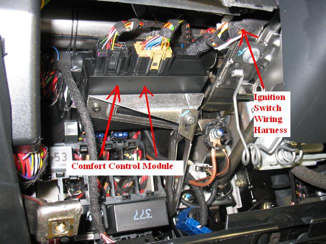

Nu are nici un buton.Cred ca ii dea eftina ca nuare nici un nume,si sub bord am doua cuti negre nustiu daca nu cuva avea si din fabrica sau ii computer de bord nu stiu exat.La testar am mai fost cu multe altele si nu mau ajutat pre mult.
Modificat de ursdaniel13
una dintre cutii, care e ancorata mai bine, e modulul confort. Cealalta trebuie sa fie alarma. Fiind after-market, nu te ajuta cu nimic tester-ul sau scanarea masinii.
Ti-am atasat o poza ca sa identifici care e modulul confort - prin eliminare o sa identifici si modul alarmei.

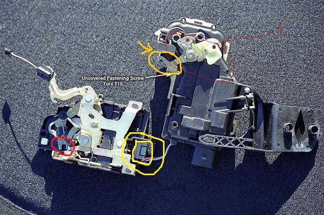

daca inteleg bine din postul tau(cam alambicat) spui ca acum, dupa schimbarea switch-ului nu se mai incuie portiera fata stanga da?ai verificat inainte de montaj daca broasca lucreaza ok mecanic? daca se blocheaza la actionarea "dintelui"?in foto de mai jos, "dintele" este incercuit cu galben, si el trebuie sa intre in gaura incercuita cu rosu.
daca spui ca dupa descuiere se incuie imediat, nu cumva cand ai umblat la lipituri ai montat necorespunzator melcul actionat de butuc?
