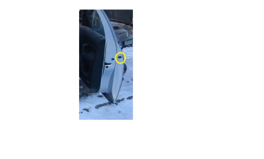

vezi poza.scoti dopul iti trebuie un imbus si desfiletezi pana iese butucul afara
post-77060-0-33951300-1301838774_thumb.p
Se referea la suruburile mari, de fixare a yalei...banuiesc - Iti trebuie un M8
Surubul mic, care fixeaza butucul, se desface cu un torx T20.
