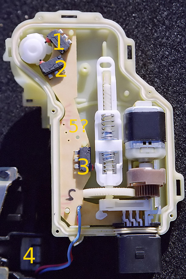

salutare. switch 1 si 2 alimenteaza motorasul(stanga-dreapta), dar ce rol au switch-urile 3,4(celebrul switch) si 5? ? din cate am inteles 4 ,,spune" modulului comfort daca usa este sau nu deschisa.

3-ul schimba starea din safe in look adica , cand e pe safe nu poti deschide usa din interior chiar daca tragi de 2 ori de maner , cand e pe look la prima tragere se deblocheaza iar la a doua se deschide .Intra in masina , inchide masina , ledul rosu palpaie , in momentul acesta e pe safe iar daca incerci sa deschizi usa nu vei putea . Mai apasa odata pe inchis si va trece din safe in look iar in momentul acesta vei putea deschide usa . 4 este switch-ul responsabil cu aprinderea plafonierei , martorului din bord , etc ...

La swictch m-am gandit si eu dar nu inteleg exact care este treaba cu lipitura asta rece si cum se rezolva.
Se desface broasca si se refac lipiturile de pe placa.

faptul ca iti ramane lumina aprinsa in portiera indica ca switch-ul ramane blocat pe inchis-circuit deschis, deci practic masina vede usa deschisa, si de aici urlatul alarmei. tic-tac-ul care-l auzi este posibil sa fie de la lipituri reci pe placa broastei.

zgomotul este din placa, insa lampa aprinsa uneori, 100% este switch-ul de vina. vei vedea ca daca desfaci si remediezi lipiturile si pui totul la loc, va disparea ticaitul si intr-o noapte va incepe masina sa urle.trust me.daca tot desfaci, schimba si switch-ul iar

revin..problema a fost mai complicata de cat ma asteptam. Probleme din placa la toate usile, cele 2 din spate era cu lipituri semi-sparte, cele 2 din fata cu lipituri sparte. Au fost refacute toate lipiturile, astep sa vad in timp rezultatul. Am anulat mufa de la switch-broasca haion, poate sa fie si de acolo problema, o perioada merg asa, dupa care pun mufa la locul ei. (oricum, trebuie sa schimb broasca haion si sa iau kit-ul de reparatie stergator -recomand la toti care au probleme cu apa la luneta sa nu amane si sa cumpere kit-ul de reparatie!.
Marea problema (si era de multa vreme dar am tot amanat) era placa de la usa sofer:
- la apasarea de 2ori a butonului inchis, se deschidea usa sofer, celelalte ramaneau inchise!
- in timpul mersului, se inchideau usile -toate; sau se inchideau usile cu exceptia usa sofer; sau se auzea sunetul de 'releu'
