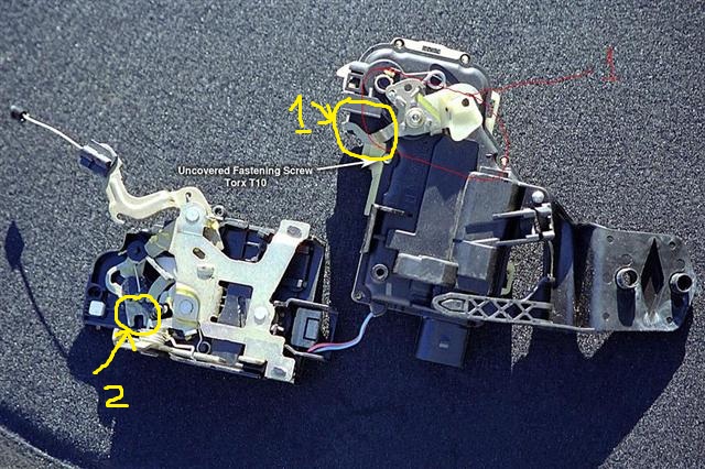

un prieten ce a avut recent aceiasi problema ca si mine cu microswitch ul -tot de la usa soferului, fiind cea mai utilizata am inteles-...e un fel de gripa la golf vad :( a ramas totusi cu o buba...totul functioneaza perfect...mai putin faptul ca usa soferului, in momentul cand masina e incuiata, sa poate deschide din afara si porneste alarma pasiva.. ;) :P .ce sa fie? defect de motaj sau ce?
(el nu este pe forum)
Probabil, sau stricaciune. Acum, depinde cum stau lucrurile. Daca usa se inchide electric sau nu,,,,sau daca e problema mecanica. Se aude cum actioneaza actuatorul, dar usa nu se inchide?
Cand a schimba switch-ul, a umblat numai la el, sau a demontat toata yala?
@luchesse 5508- nu s-a montat broasca corespunzator, si aici ma refer la partea mecanica de cea electrica,desi pentru schimbarea switch-ului nu este necesara demontarea broastei in amanunt. partea electrica are un dinte care trebuie sa intre intr-o ureche pe partea mecanica.aia e buba, nu sunt intrate una in alta si de aceea nu se blocheaza usa.ea functioneaza corect dar nu e montata corespunzator si de aceea nu face serviciu
uite in fotografie-1 trebuie sa intre in 2(ce este cu galben)

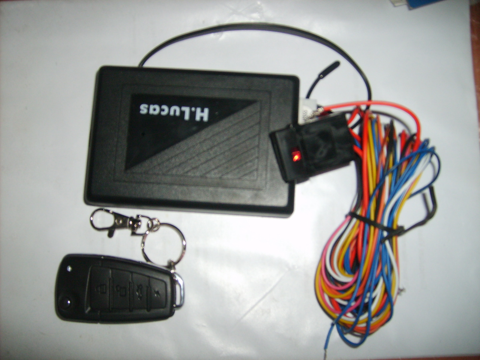

Buna tuturor.
Nu stiu daca am nimerit bine dar incerc aici.
Un prieten vrea sa isi monteze inchidere centralizata aftermarket tip briceag pe Golf 4.
El are inchidere din cheie pe vaccum.
Intrebare este ce fire la ce fire vine legata?Unde vine pus modulul?Exista vreun topic pentru motare pas cu pas?
Sper ca ma poate indruma cineva.
Multumesc anticipat.
Atasez si poza cu inchiderea.
'PatrikTM' Pe acest link vei gasi modul de montare a unei alarme de mashina pe Golf
E un DIY facut de un coleg de forum; Azazell
Montajul la o inchidere centraliza e similar,
nu cred k va fi prea greu sa`ti dai seama cum se face
Spor la treaba
