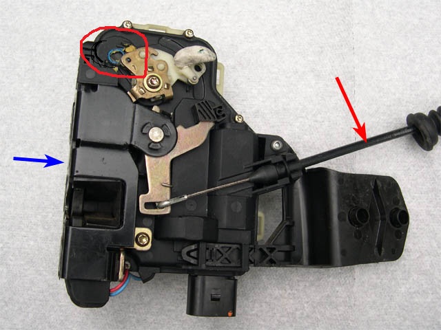

Azi am rezolvat o masina care avea acelasi simptom. De vina e un arculetz in forma de cerc care nu ducea tija pana la capat, caut poze si exemplific.
Arcul incercuit din poza.
As dori sa cumpar/improvizez un arculet din acesta, astept ceva idei de DIY sau oferte pls.
Modificat de VWasi

am reusit in mare sa mi rezolv problema...am in schimb o nelamurire...care este rolul si daca e montat corect in poza arculetzul din imagine... http://img804.imageshack.us/f/img1365k.jpg/
s a mai intrebat asta de catre un coleg in alt topic dar nu i a raspuns nimeni...
