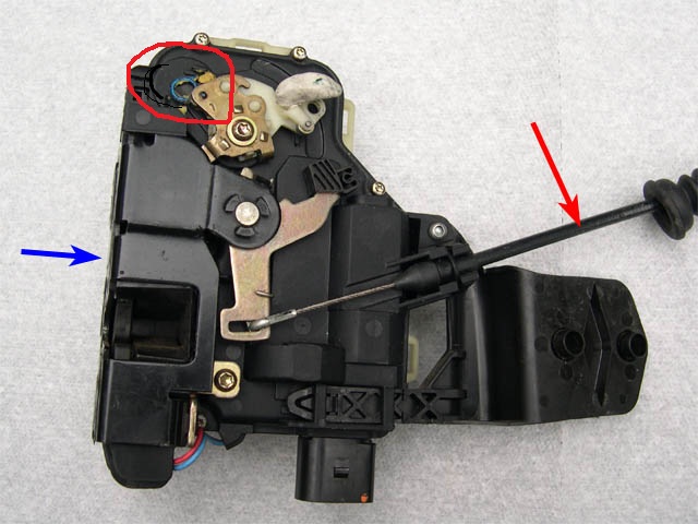

Ieri am observat si eu o mica problema la usa spate dreapta. Cand apas butonul de deschidere de pe telecomanda, totul e ok, dar in momentul in care il apas pe cel de inchidere, tamburusul din dreapta spate intra doar foarte putin inauntru (cam 20%). Observand ca nu a intrat de tot tamburusul, incerc usa, se deschide, si incepe sa urle claxonul... Trantesc inapoi usa si dau sa inchid iar din telecomanda, si vad ca se inchid toate usile. M-am gandit ca poate nu am inchis eu usa asa cum a trebuit, dar am observat si azi cand am inchis ca a ramas doar putin bagat inauntru tamburusul, si usa tot deschisa. Interesant este ca nu se intampla in mod regulat, la fiecare inchidere, ci doar cand are chef.
Ce parere avet? Sa fie vreun contact imperfect?
Modificat de Rzvy
@rzvy- pare mai degraba o problema de ordin mecanic la tine.daca era electric, nu facea nici macar 20%cursa tija.trebuie desfacuta fata de usa si implicit broasca,si verificat tot traseul de la broasca pana la tija. cert este ca iti functioneaza switch-ul daca spui ca atunci cand ai deschis-o a inceput sa urle,semn ca vede usa deschisa.
Chestia ciudata e ca nu se intampla in mod regulat, ci doar cand are chef, iar daca o butonez sa o deschid si sa o inchid, pana la urma se inchide si usa despre care vorbesc.
Azi am rezolvat o masina care avea acelasi simptom. De vina e un arculetz in forma de cerc care nu ducea tija pana la capat, caut poze si exemplific.
Arcul incercuit din poza.
@rzvy-daca demontezi si se dovedeste a fi arculetzul descris de cristi(al bundy), ti-l trimit bucuros prin posta daca nu-l gasesti pe acolo :huh:

Acelasi arculet l-am gasit si eu rupt la 2 portiere, probabil din cauza uzurii (usile se inchideau automat la 20 km/h). Am facut unul dintr-un alt fel de arc dar nu a iesit prea bine, tzamburusul ramane iesit inafara cam 3mm cand inchid usa. Stiti de unde se pot procura acele arcuri?
cel putin 2 mai am eu si vi le dau cu draga inima.maine ma uit in cutia cu
Vezi ca sunt diferite stanga si dreapta.

Azi am mai gasit un Golf cu aceeasi problema, arc rupt , si tot pe dreapta, asa ca am luat un arc de pe stanga si l-am modificat pentru dreapta si merge.
