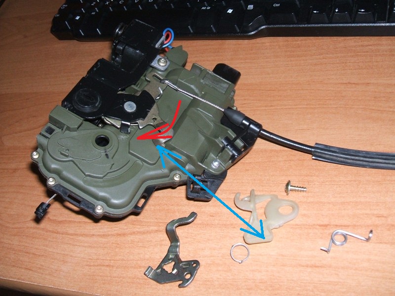

cine imi da si mie urgent o poza cu broasca din spate... am desfacut-o si nu reusesc partea finala mecanica de asamblat...
haide-ti fratilor ca nu mai pot sa asamblez broasca inapoi... e vorba de partea superioara mecanica cu 2 arcuri etc...

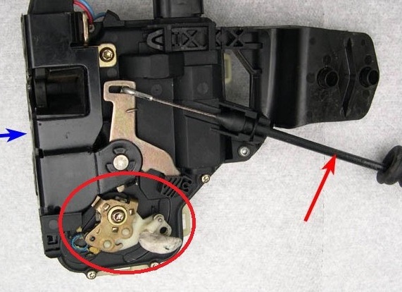

e complet diferita.. asa arata cea pe fatza... iar pe spate e mult mai mare
eu am nevoie de o poza ca sa stiu cum asamblez componentele incercuite de mine...
sunt 2 arcuri si 2 piese.. eu am desfacut din greseala surubul care le tine, si nu mai stiu cum sa le pun ca sa stea...
LE. nu mai reusesc sa o asamblez... va trebui sa-mi cumpar o broasca cu totul... e atat de complicat sistemul si e rau tare cand nu ai de unde sa te orientezi..

Muta pe pozitie piesa actionata de acel ansamblu, adica piesa dinauntru unde e motorasul, si apoi asezi acele piese incercuite in pozitia respectiva. Nu are decat o cursa mica 45 de grade

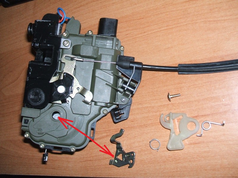

asa arata broasca de pe spate.. este mult mai mare si mai complexa pentru ca are acel sistem stupid de blocare a usii de pe interior pentru copii
eu am scos surubul la acele parghii si nu-mi mai dau seama cum vin inapoi puse...

Am rotit poza si i-am facut flip poate intelegi mai usor. Ideea e ca piesa alba se prinde pe piesa aia alba marcata in a doua poza. In poza 3 indica pe partea care apasa piesa metalica piesa alba si unde.
Un arc ar trebui sa fie sub piesa alba si broasca, iar al doilea intre cea alb si partea metalica ce vine pe deasupra
