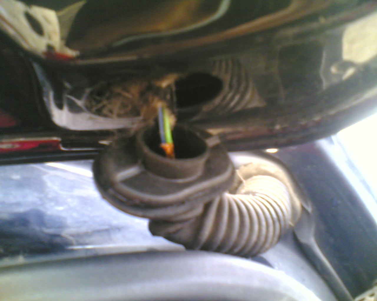

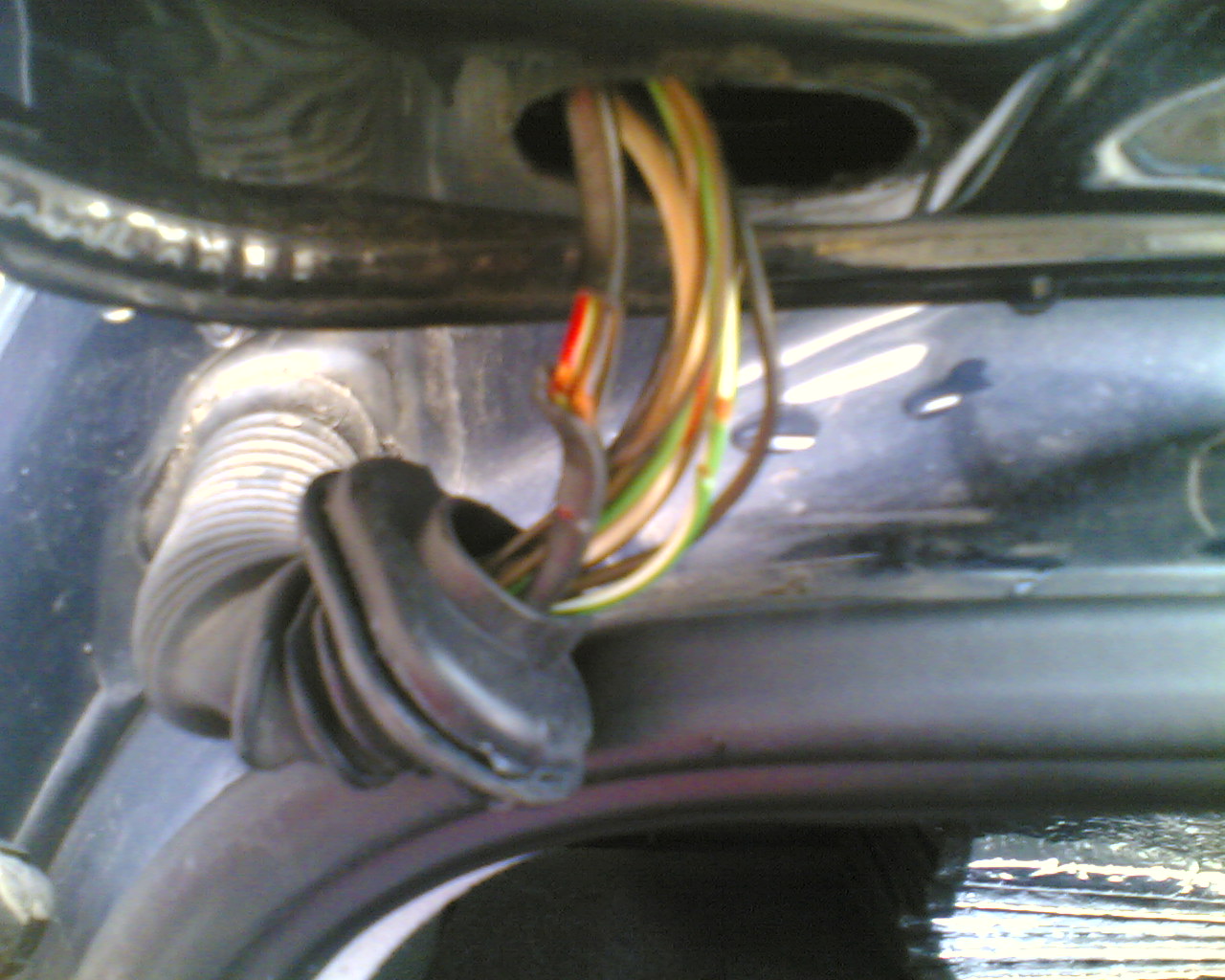

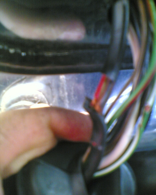

Salutare, din fericire am descoperit unde era problema pt portbagaj ...erau 2 fire rupte...am reusit sa le lipesc ...asa ca acum se inchide si deschide portbagajul ... a mai ramas problema cu inchiderea din cheie la usi...functioneaza doar cand vrea :( si incepe sa ma enerveze ....
