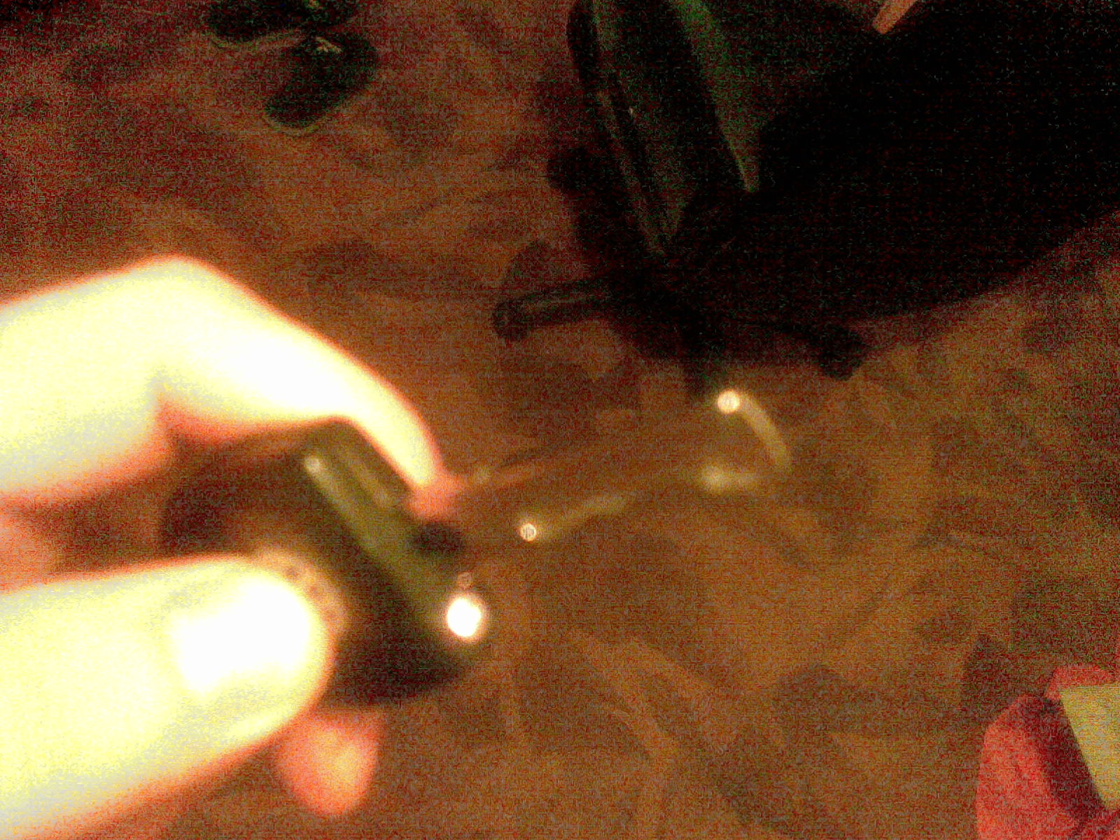

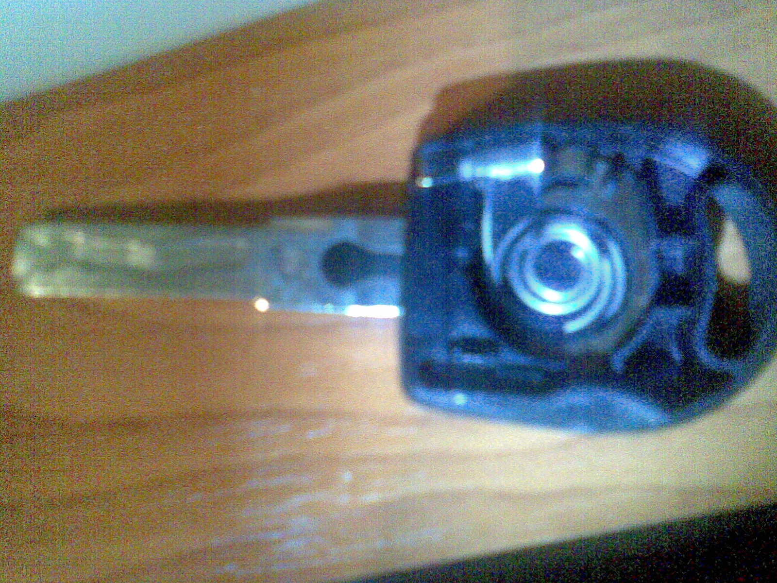

Nu stiu daca am postat unde trebuie :blink: , dar am cautat, am citit cate ceva si tot nu m-am lamurit. Am 2 chei simple (nu tip briceag) , una cu buton si beculet si cealalta fara.
1. Vreau sa stiu daca am inchidere centralizata (mi se inchid/deschid toate usile si portbagajul daca rasucesc de cheie, toate simultan).
2. Daca pot inchide/deschide masina de la cheia cu buton si beculet. Nu mi-a mers niciodata beculetul de cand am masina si sunt curios. Eu stiu ca beculetul de la cheie se aprinde cand apesi pe buton si nu face nimic la masina. Acuma cateva zile mi-a zis cumnatu` ca un unchi de-a lui are tot cheie simpla (nu briceag) la audi si cand apasa prima data se deschid si cand apasa a 2-a oara se inchid. Astazi am fost prin oras sa vad de beculetul ala care cred ca e ars (nu-mi merge desi am schimbat bateria de la cheie) si nu am gasit nicaieri (m-au trimis toti la dezmembrari ca paote au ceva cheie sa-mi dea beculetul) . Si la un magazin de piese auto mi-a zis vanzatoarea ca si ea cauta tot un beculet dinasta pt masina ei si nu afla niciunde in oras. Si mai zicea ca beculetu` trimite ceva raze infrarosii la masina sa deschida/inchida masina, ceva de genu`.
Eu nu stiu ce sa mai cred. Va rog sa ma lamuriti daca dupa ce schimb beculetul (cand oi afla) pot sa deschid/inchid masina de la cheia mea simpla.
Am pus o poza cu cheia. Se vede cam rau ca e facuta cu telefonu la lumina mai slaba.

Lulu04 nici la mine nu ardea, trebuie o baterie noua, nici asa nu ardea, am luat beculet nou de la reprezentanta si a mers, nici vorba sa deschizi masina de la bec, cum te-ai gandit la asa ceva? E doar pt a gasi lacasul unde bagi cheia cand esti in bezna.
Scz de calitatea pozei.
  Lulu04 a scris:
NU o sa poti. Becul e doar ca sa lumineze, atat.
