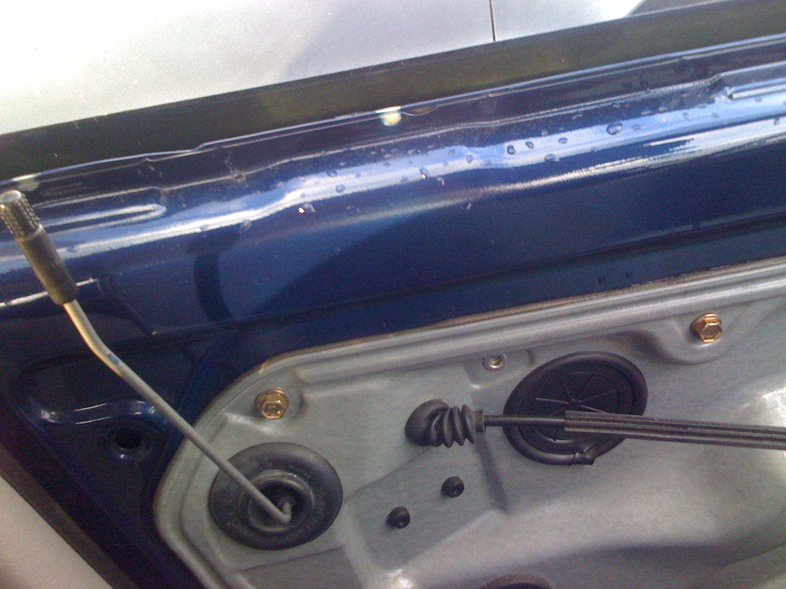

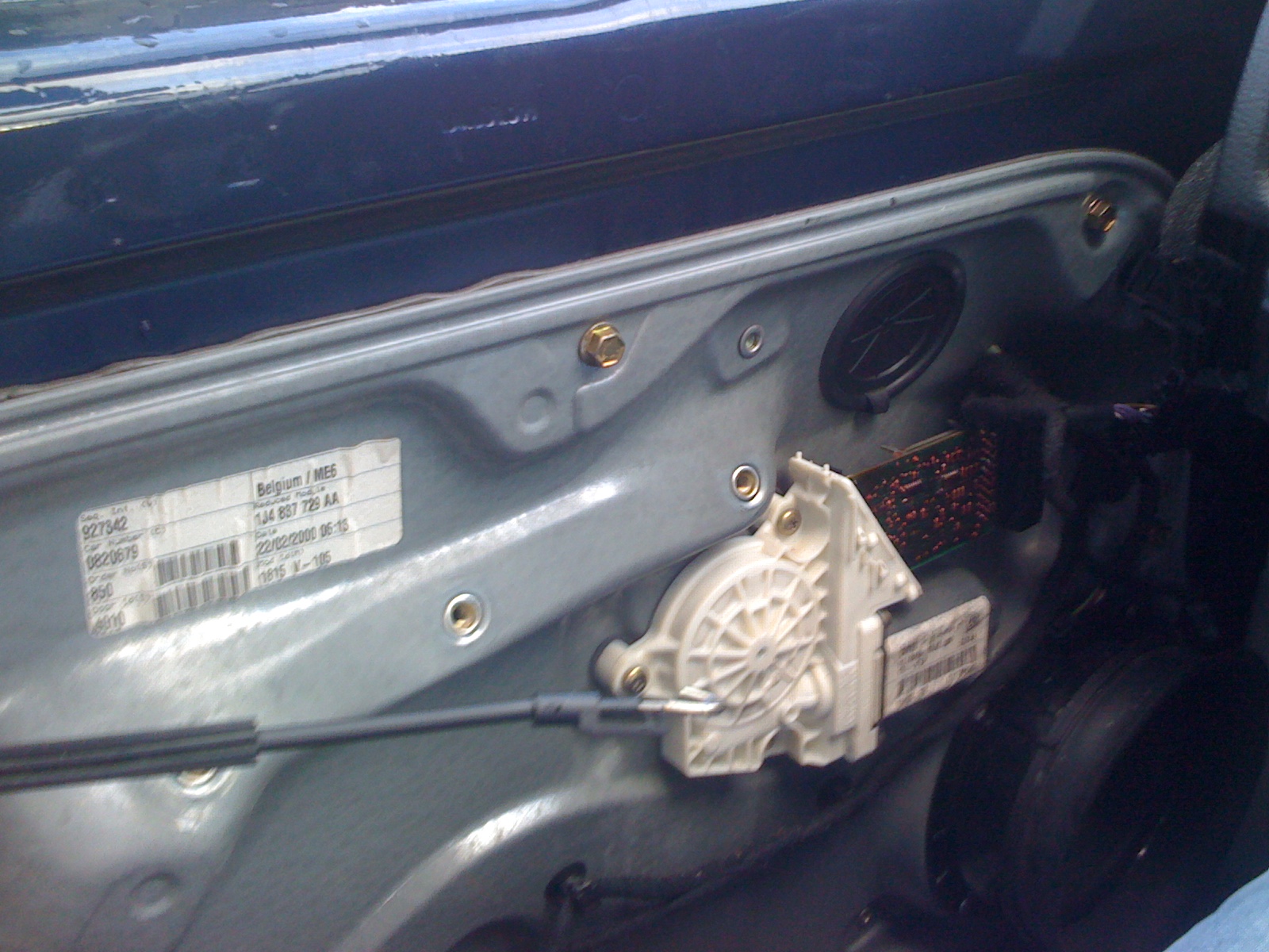

Buna, poate nu sa inteles bine problema mea, am incercat sa fac ce ai zis tu Al Bundy dar nu am intales bine (asa is io mai inapoiat).
Deci problema mea ii: Usa de la sofer ii blocata, nu o mai pot deschide. Cred ca ii blocata mecanic ptr ca electric am incercat sa fac scurt circuit si motorasul functioneaza.
Bag cheia in broasca si se invarte in gol. Trag de cablu din interior si nu se deschide. Puteti sa imi mai re-explicati o data etapele va rog.
Pun poze sa vedeti despre ce ii vorba.
Va multumesc.
Modificat de ninu
Singura solutie e sa demontezi panoul acela zincat.
Pentru asta:
1 scoti capacele acelea rotunde de cauciuc
2 lasi geamul in jos pana ajung la nivelul lor suruburile ce strang geamul
3 lipesti cu banda scotch geamul de partea de sus a ramei usii
4 slabesti cele 2 suruburi
5 actionezi macaraua in jos cat merge
6 impingi in usa cele 2 nituri de plastic ce tin broasca pe panou ca sa poti scoate panoul fara broasca (uite si broasca de aproape ca sa iti dai seama ce trebuie sa impingi din ea)
7 desfaci mufele si cablurile de pe motoras si panou
8 eventual impingi inauntru si cablul de deschidere a usii pe interior
9 ridici putin de panou in sus si il scoti afara prima data de jos, apoi lasi cu totul in jos si iese si de sus
10 acum ai acces la broasca si incearca sa o deblochezi cumva actionand manual parghiile ei.
Succes! :Driver:
aaaa...si asteptam poze si comentarii cu rezultatul final :D
