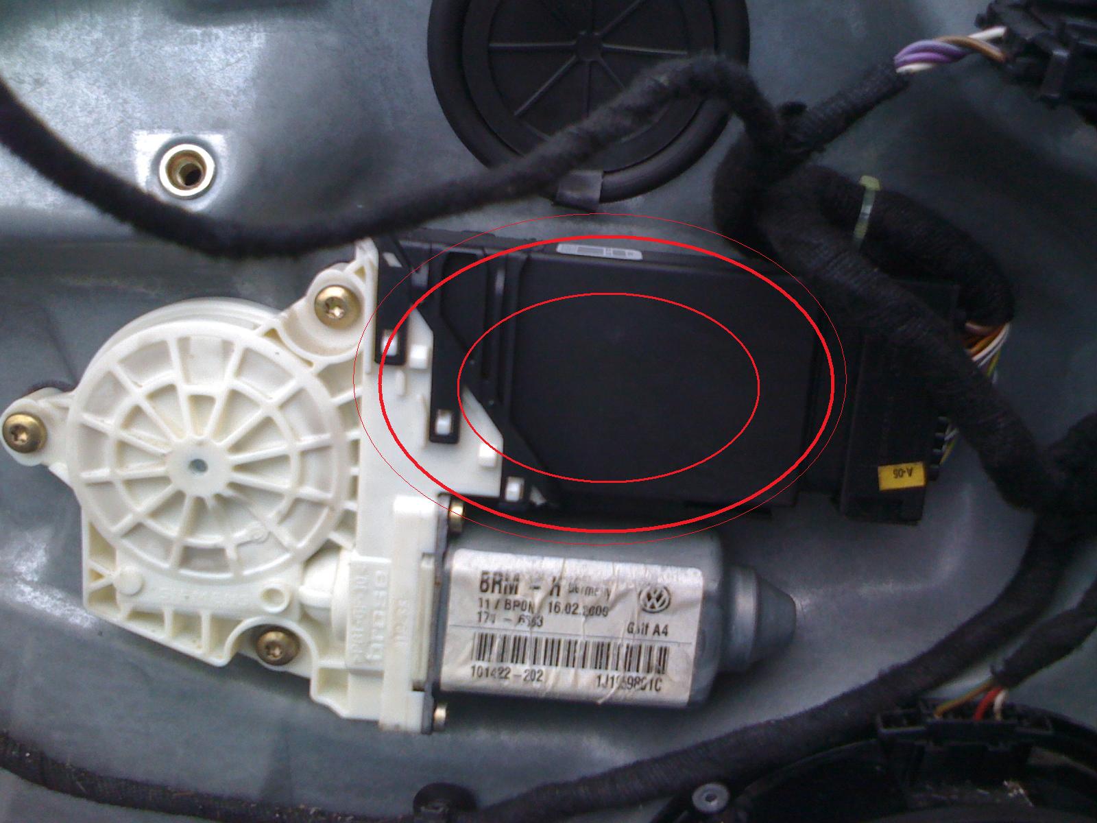

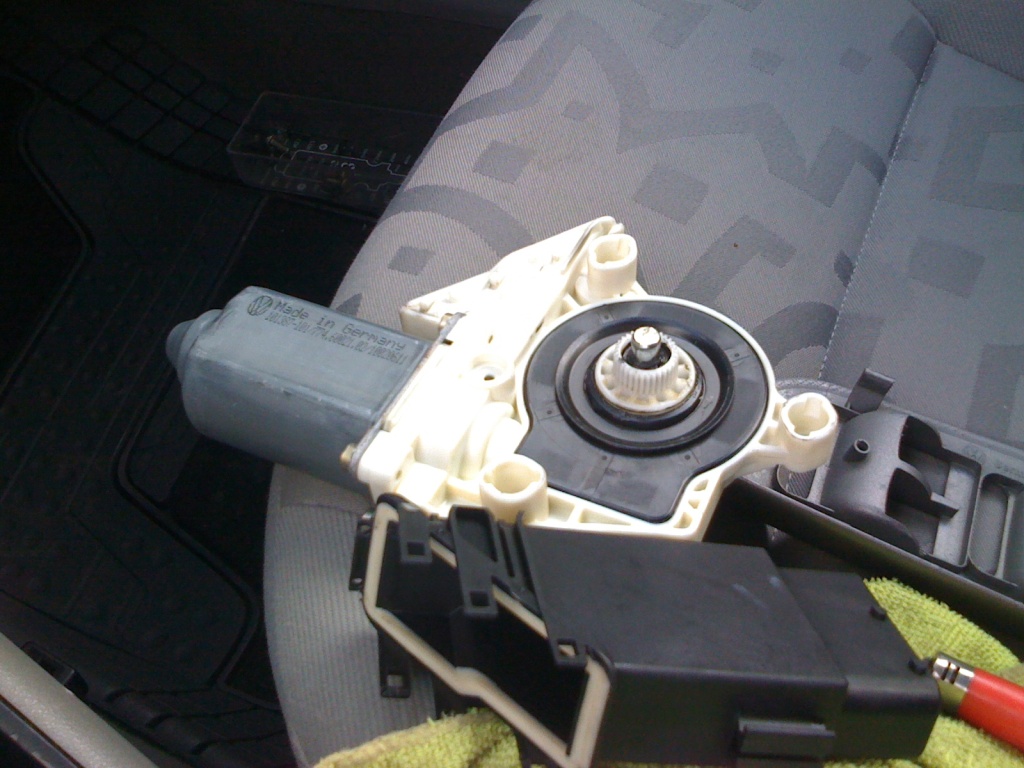

Buna, am probleme marii din cauza placi electrice ce ii pe motorul din fata sofer, nu se mai deschide trapa de la motorina si nu pot sa imi pun si am ramasi in pana, totul ii blocat. Aici puteti cititi intreaga problema : http://vwforum.ro/index.php?showto...60&start=60 . Va rog sa ma ajutati, ptr ca cred ca sa plocat pe inchis si de aia nu mai pot deschide usa sofer, trapa de la motorina geamurile nu merg numai cel de la sofer dar ptr numai 5 min dupa care trebuie sa scot mufa si sa o bag la loc.
Nu mai pot deschide nici usa soferului se invarte cu totul butucu daca il fortez. Oare sa stricat si asta (butucu)? cu switchul.
Va rog sa imi spuneti cum pot sa fac sa imi pun motorina inafara de a o sparge acea trapa. Am incercat cu borna de minus de pe baterie jos dar nu am mers.
Daca aveti alte ideii va rog sa imi spuneti si mie. merci.

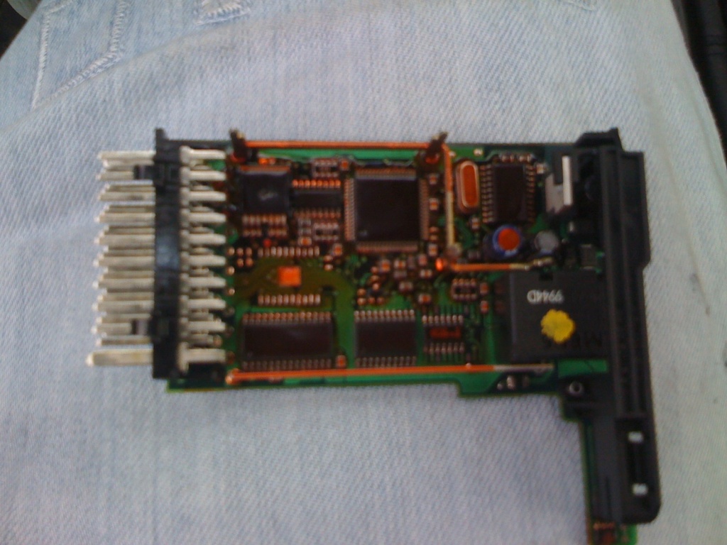

Oameni buni am fost de vreo 5 min. si miam cuparat pistol de lipit si "lita" dar problema ii ca nu stiu ce sa lipesc, :P . Adica nu stiu cum sa repar. si daca se poate.
P.S. se poate cumpara de la vw numai parte electrica nu si motorul ptr usa fata sofer? se poate uita cineva pe ETKA sau daca stie cineva sa imi spuna si mie, va rog. Si ma puteti ajuta cu problema de la pagina 26 ultimul post?
merci
@marius1982.11-Esti off topic!in plus citez din regulament,daca tot nu ai obiceiul sa citesti:"4. a) Nu jigni, nu declansa scandaluri (asa-zisele "flame-uri"). Faptul ca esti nervos, chiar daca ai dreptate, nu
Modificat de videosergiu
Ninu, am dat si sus link ce si cum se face, trebuie efectiv retopit cositorul pe acei pini. Pui pe verful pistolui pana se topeste lita si tii pe contacte pana se retopesc si ele si nu mai prezinta crapaturi.
Spor la treaba. In etka nu este seprat, doar toata broasca.
Ok, merci @marius1982.11, acuma am facut eu cate ceva,am "cositorit" . Deci pe etka nu se vinde numai cu motor cu tot?
