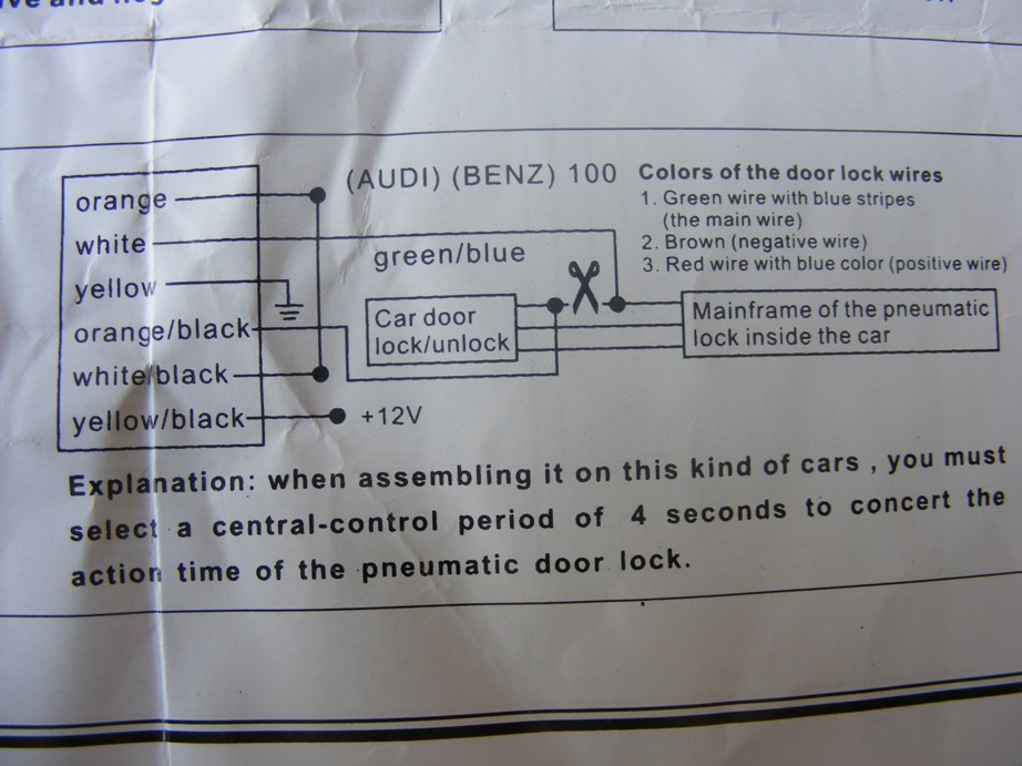

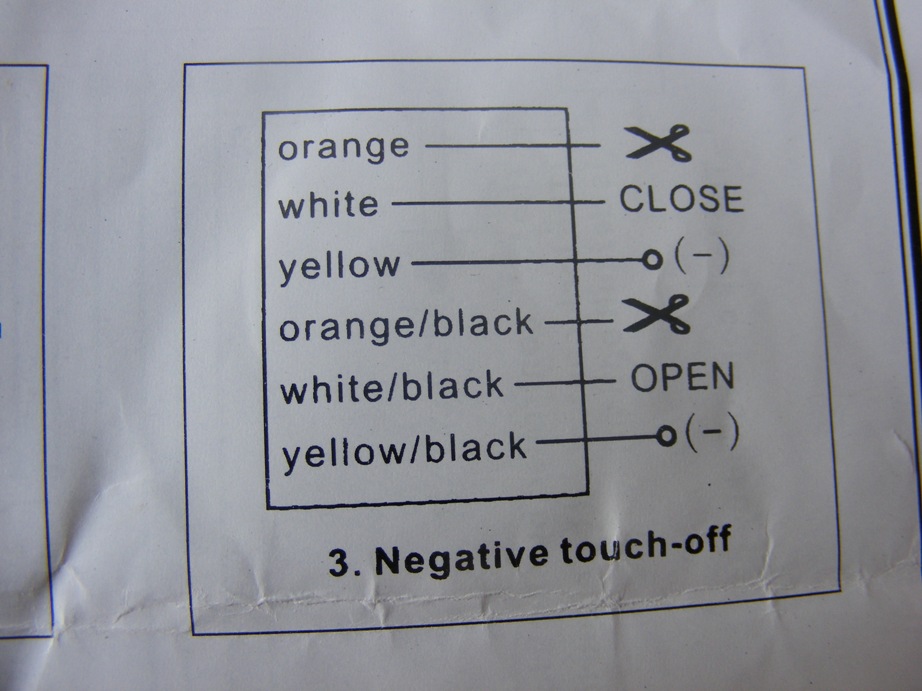

nu stiu daca scriu in zona corecta dar am si eu nevoie de putin ajutor.
Am cumparat o inchidere cu cheie briceag de la un coleg forumist.
M-am strufocat sa o leg dar nici o sansa.
Masina este Bora 1.6, 2001,
In usa dreapta am dezizolat firele si, eliminand cele 4 ( 2 la ledul de pe usa si doua la lumina de noapte a portierei ),
au ramas 6 cu urmatoarele culori:
- violet / galben
- galben / verde
- verde / galben
- galben / albastru
- albastru / galben
- gri / galben
Mentionez ca masina are si trapa.
Am gasit 2 fire, care daca incui usa cu cheia pot sa o descid din telecomanda, ( Galben/verde (usa) + Galben / Negru(modul ) si Violet / Galben (usa) + Alb / Negru ( modul ) - dar nu le gasesc pe cele care inchid usa cu telecomanda.
In plus, cautand de zor firele, am observat, ca trapa s-a inchis ( asta dupa ce m-am enervat , nu stiu care a fost combinatia de fire? ), asta insemnand ca se poate inchide si ea - genul geamurilor ( pt cine are )

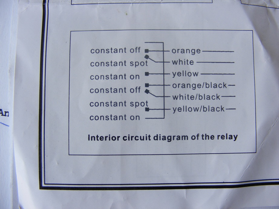

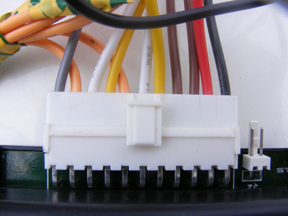

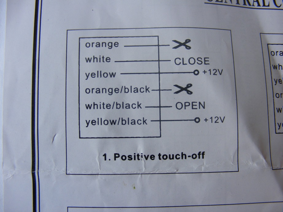

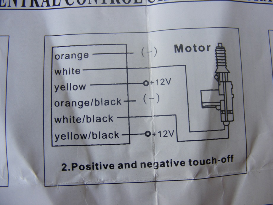

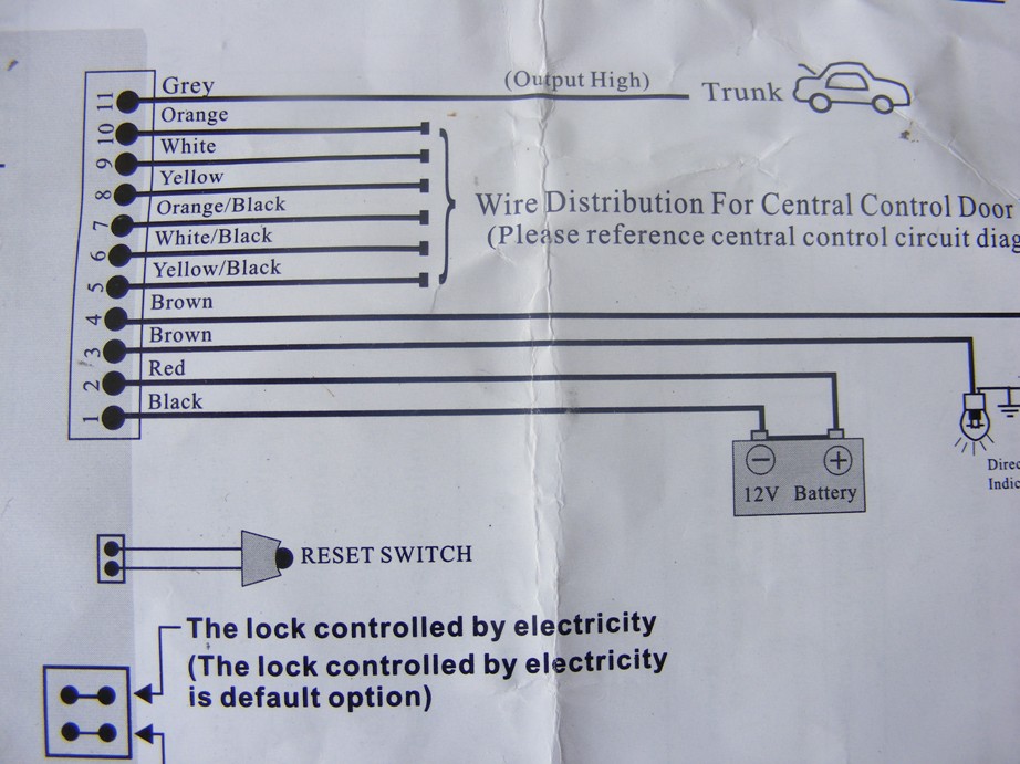

In poze sunt inchiderea si schema de la ea.
Daca ma puteti ajuta...daca nu caut un meserias...ca pe mine nu ma m-ai tin nervii
Ale poze dcu schemele de la modulul de inchidere.
Am studiat tot ce s-a m-ai postat cu alarme , inchideri dar...
Modificat de bratex
Masina nu are decat un fir de inchis si unul de deschis.
Ca sa gasesti firul care inchide si cel care deschide faci asa: Iei un fir mai lung, il legi la masa si cu contactul pus si usa STANGA, tu ai spus dreapta, simulat inchisa, adica acea parghie din broasca pe inchis, atingi pe rand cate unul din cele 6 fire care le-ai gasit. Unul trebuie sa fie inchis si unul deschis.
Dupa ce ai gasit firele faci asa: firele portocaliu si portocaliu/negru de la cutia receptoare le izolezi
firele galben si galben negru le legi la masa
firul alb de la cutie la firul de pe masina care inchide , LE: galben/albastru
firul alb/negru de la cutie la firul care deschide, LE: galben/verde
mai ai firul rosu de legat la plus
firul negru la masa
cele maro la semnale stanga si dreapta
Daca tii mai mult firul de masa la firul de inchis se vor inchide si geamurile, la fel pe deschis se vor deschide, cred ca si trapa merge doar pe inchis. Atentie: modulul luat de tine nu are si facilitate de ridicare geamuri.
LE, am gasit: fir de inchidere galben/albastru
fir de deschidere galben/verde
