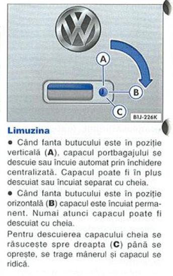

pai si atunci de ce se mai aduce 'centralizarea' cand pun pe pozitia C?! -se aude ca si cum as deschide /inchide doar portbagajul -cuplare /decuplare centralizare haion....dar oricum o sa incerc, nu am nimk de pierdut, sunt in 'criza' si trebuie sa rezolv cat mai repede problema...

Pai in pozitia C e pe deschis, dar nu uita ca din cheie doar mecanic o operezi.
Tot timpul era pe pozitia A -deci se inchidea si deschidea din inchiderea centralizata. Acum cand inchid /deschid folosesc doar A si B....
