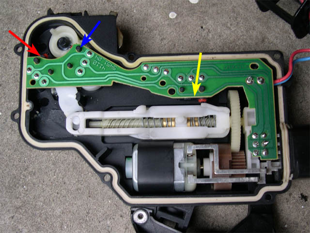

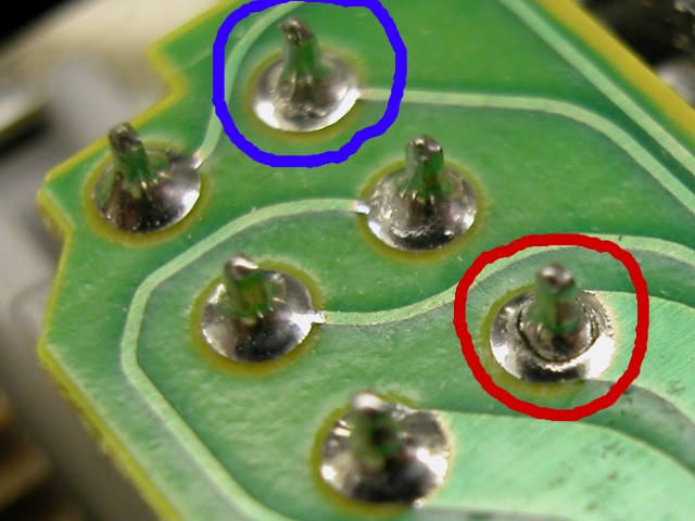

Primele 2 fault-uri sunt de la lipituri reci la mufa care e pe broasca. Asa a fost la mine la ambele usi din spate si s-a rezolvat relipind contactele cu cositor.

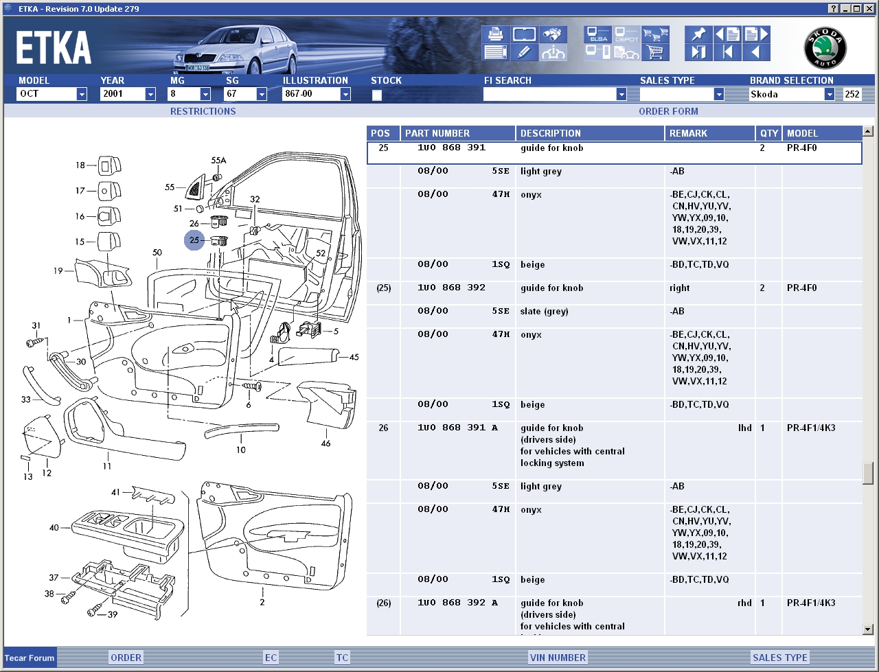

Salut tuturor. Saptamana trecuta am desfacut fata de usa stanga spate( ca sa schimb macaraua) si am rupt din greseala ghidajul acela de plastic din jurul butonasului de blocare a usii. Acum cand descui masina usa respectiva nu se mai descuie decat "manual" daca ghidez cu degetul butonasul. :icon_thumright:
Stie cineva o solutie?
fii mai explicit ce ghidaj ai rupt sau pune eventual o poza.nu imi pot da seama exact despre ce ghidaj vorbesti.cel de la tija?de la tumburusul care se lasa odata cu incuierea masinii?
@kelu, cred ca de piesa din poza de mai jos zice @mihaint.
@mihaint, tot in poza de mai jos ai si codul aferent acelei piese. Faci comanda si o schimbi pe cea stricata. Bafta.
Exact aceea este doar ca de pe usa stanga spate.
Mii de multumiri pt cod didus :wub:

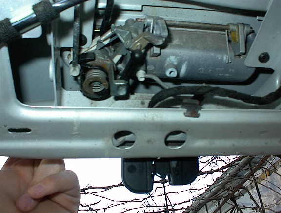

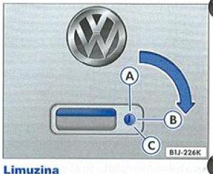

Am o problema care deja ma dispera, am desfacut plasticul de la haion sa repar motoras apa luneta, si dupa ce am montat totul, am observat ca haionul de se mai inchide din telecomanda, doar manual, probabil am atins ceva, dar ce?!....Nu am facut nici o modificare, nu am umblat deloc la inchidere haion; atunci ce poate sa fie?!.... :)
P.S: chestia ciudata este ca:
cand sunt pe "pozitia" C, se aude ceva sunet care tine de inchiderea centralizata de la haion...in mod normal eram tot timpul pe "pozitia" A -deschis si inchideam doar din telecomanda, acum trebuie manual sa inchid haionul, "pozitia" B.
Am mai observat ca dupa ce masina e inchisa, si sunt pe "pozitia" A, deci haionul nu este inchis, si il deschid -masina claxoneaza si pornesc avariile -alarma, eu
Maisna nu are montare inchidere centralizata si alarma aftermake, asa am luat-o si pare -cred ca asa a venit
am mai postat si: http://vwforum.ro/index.php?s=&amp...st&p=970533
Ce sfaturi imi dati, cu ce sa incep sa ma uit....
marius1982.11
Poti sa verifici daca nu ai tras cumva afara mufa de la motorasul de actionare al brostei, ceea ce cred ca asa e. E normal sa iti sune alarma.
