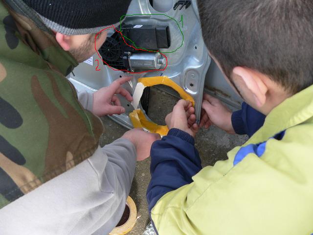

Am o problema. Mi s-a spus ca dintr-o problema mecanica, trebuie sa schimb broasca stanga fata, deoarece cand inchid centralizat, se deschide singura. Ok, am schimbat broasca si SURPRIZA ! face la fel. Acum , cel care mi-a schimbat broasca, mi-a spus ca "e defect modulul de comanda la inchiderea centralizata". Din spusele lui se afla Langa motorasul de la geam. Bun, problema este ca eu am mai vazut usa desfacute (la passat, adevarat) dar nu am vazut niciun modul de comanda. Ma poate ajuta si pe mine cineva cu un cod/poza/schema va rog? Chair nu stiu care ar putea fi problema :D . Multumesc!
p.s: m-am uitat prin topicurile despre probleme la broasca dar niciuna nu se asemana cu a mea. ms !
p.s2: am facut si testare cu vag-Com si nu mi-a dat nicio eroare. As incerca sa testez din nou dar cred ca la acelasi rezultat as ajunge!
Modificat de RedFighter

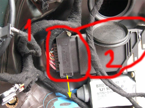

Modulul de comanda este pe motoras chiar unde intra mufa cu multe fire.
Si se poate schimba ala FARA motoras? :) ..
Imi poti incercui te rog in poza aceasta ce anume am de cautat? Multumesc
  • Administrator
1.Mufa ;
2. Modul de comanda .
Cu rosu motorasul cu angrenaj.
Cu verde modulul de comanda.
LE aryes a fost mai rapid cu alta poza...
Modificat de al bundy
