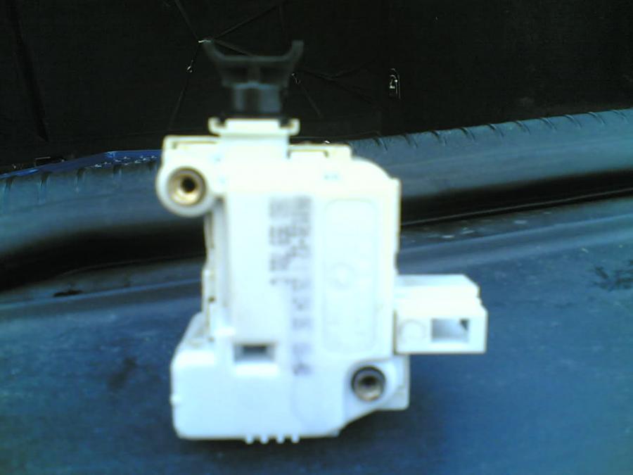

Va salut. La masina tatalui meu, un golf 4 variant, nu functioneaza inchiderea centralizata pe portbagaj, adica incuierea si descuierea (de 10 ani de cand a cumparat-o second nu a functionat niciodata). In rest tot functioneaza bine: inchiderea deschiderea usilor din centralizata, deschiderea portbagajului din maner.
Ce poate fi, vreun swich, care din ele?
johny - cam vaga descrierea problemei - nu, nu este un switch.
Trebuie sa desfaci, sa verifici actualtorul - il alimentezi direct cu 12v, vezi daca lucreaza - dupa care, postezi rezultatul si vedem mai departe ce ai de facut
Imi cer scuze ca probabil nu cunosc denumirile specifice. Actuatorul este in butucul unde intra cheia? Acolo am vazut ca intra doar 2 fire, dar acelea mi se pare ca sunt de la swich-ul de pe butuc. Altele nu mai intra in butuc. (Stiu cum arata lucrurile pe acolo pentru ca aseara am desfacut clapeta de deschidere si am curatat-o.)
Sau cel putin spune-mi unde sa ii dau 12 v.
actuatorul este in interiorul broastei, ajungi la el dupa ce desfaci broasca bucati. In butuc nu intre fire.
Am inteles. Am vazut ca in broasca intra o mufa cu 3 fire. O sa revin cu detalii dupa ce demontez. Multumesc

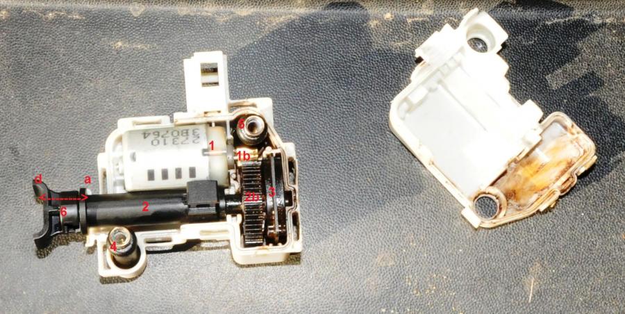

@johny77- Al bundy a crezut ca vorbesti de broasca portiera, nu hayon. Problema ta nu e din broasca hayonului ci din actuator sau in cel mai rau caz fire intrerupte in mansonul care face trecerea intre hayon si caroserie, dar mai rar la variant
Actuatorul tau arata ca cel din foto atasat. Incearca sa -i dai curent direct de la baterie si vezi daca pleaca. Este posibil sa fie intepenit si sa-si revina, sau este dus, si trebuie cumparat altul-cost aprox 100 lei

actuatorul are 2 pini... nu 3 - alimentezi si trebuie sa functioneze.
Vezi in poza pusa de kelu.
