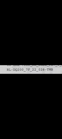

@cristigio Adică la 1.5 tsi de 150 cp se pune cutia DSG DQ381, nu cea DQ200?
Nu te contrazic, dar am dubii.
@razvan.ac Și cum decodez pentru a ști ce fel de cutie este?
Ce trebuie să scrie la una și ce trebuie să scrie la cealaltă?
Da, 1.5eTSI 150 CP are DQ381 (Tiguan 3 decembrie 2024). Așa scrie în COC.
Gabriel*77, verifică în COC la pct. 0.2.3.4 așa cum a scris colegul mai sus...
Modificat de Bismark
@Bismark Mulțumesc de info!
Am verificat. Este vorba de DQ200. Mă miram eu să pună altfel de cutie pe tipul ăsta de motorizare și pe tipul ăsta de mașină.

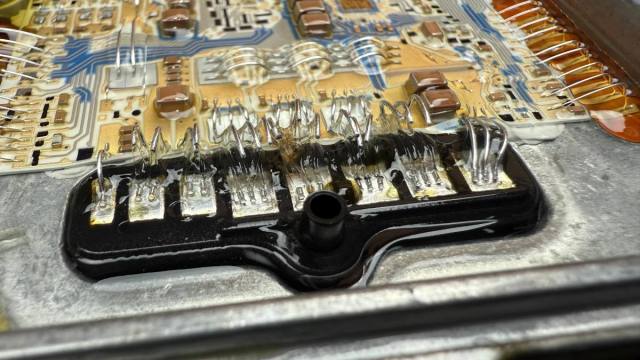

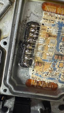

Salut, am un golf 7, 1.6 TDI 2015 , DQ200... La început îmi face figuri cu pornirea la cald , după ce o lăsăm să se răcească 2...3 ore pornea din nou , apareu ceva erori care indicau ceva problema că, curentul a scăzut sub 12 volți, din cauza asta am verificat bateria și încărcarea, totul ok. Următoare zi o pornit fără probleme, după 10 km mi o început să îmi pilpie in bord martorul de la bujii, am mers c-am 150 de Km, o greșală mare cred eu că am făcut...  era în D in mers și dintr-o dată ca și cum era la liber , nu am oprit motorul, am băgat în S pe manual in R nimic, apoi am oprito, după un timp o pornit din nou dar nimic. Am dus-o cu platforma. In megatronic s-au găsit 16 fire dezlipite
După am reparat asta
Am pus sus totul ok, pornește foarte bine nu mai face nici o figură...dar surpriza după ce am rezolvat asta au apărut 2 coduri de eroare la presiunea de ulei
Am desfăcut megatronicul din nou și am găsit un inel defect de la acumulator, l-am schimbat am pus nou , din nou sus și aceași problema că nu e suficienta presiune de ulei, și îmi pilpie mereu becul de la bujii, și același cod de eroare, am cumpărat un kit de reparatie pentru presiunea de ulei care era cu , codul defect l-am pus sus și aceași treabă același cod , pilpie spirala și nu pleacă de pe loc ,..
Dacă mă poate ajuta cineva cu un sfat, de ce îmi tot arată că nu am suficientă presiune de ulei, spirala pilpie mereu pot băga schimbătorul in D,S,R manual dar nu pleacă de pe loc, in D îmi arată că aș avea treapta 7.....
Am pus kit reparatie fisura(capac nou), kit complet garnituri, si kit upgrade acumulator si tot nu i-am dat de cap la un touran. Am facut zeci de probe pe masa unde parea ca face presiune insa pe masina se chinuia cu 10bari, cateodata mai urca la 40.
Rezolvarea dupa cateva mii de lei bagati in ea a fost mecatronic sh, vreo 6500lei cu montaj.
Daca ar fi dupa mine nu as pune altceva decat mecatronic nou, 9000lei sau cat o fi.
