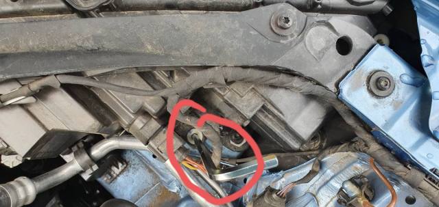

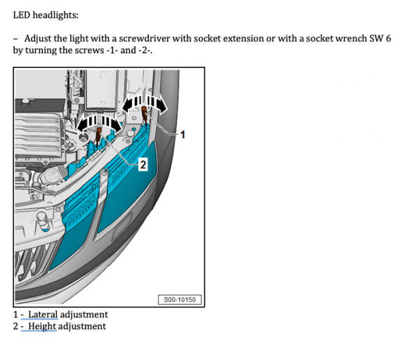

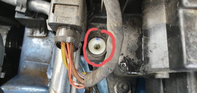

Asa se face ajustarea pe inaltime si latime. Cu un set de inbusuri pana la gasesti pe cel potrivit. Faci operatiunea noaptea la un perete liber de la vreo 20-30 metri. Asa sunt setate toate Skodele cu LED, sa bata in jos.

4. Cu farurile LED majoritatea au avut problema asta. Si eu am fost la reprezentanta si le-au reglat cu laptop-ul si cu surubelnita iar la sfârșit au dat o resetare la faruri, nu stiu de ce, probabil au revenit la poziția inițială iar la prima ieșire pe autostradă băteau mai jos ca înainte.
Asa ca le-am reglat eu, am facut un semn pe șurubul de reglare în caz ca nu iese cum trebuie sa îl pun cum era. Cu motorul pornit, am învârtit cheia jumătate de tură în sensul acelor de ceasornic si asta a fost (vezi poze).

@Doc Morelli, @tetea multumesc pentru informatii! Le voi cobori putin cate putin. Uneori te surprind specialistii din service-uri. Asta imi aduce aminte de o altă întâmplare. Luasem masina de 1 luna. Era vineri dimineata. Marți plecam in concediu in Grecia. Dau sa plec din parcare, apas acceleratia, nimic! Cand ma uit in bord: doi martori aprinsi: cel de motor/emisii si EPC. Ma hiperventilez opresc/pornesc masina, nimic, tot asa! In cele din urma porneste! Speriat, ca ma lasa prin Grecia, sun la service in Craiova. Le povestesc, ii rog sa mă  primeasca la o diagnoza. Nu am gasit intelegere, au loc peste o saptamana. Raspunsul lor: plecati cu alta masina! Sun la Bucuresti, la Brady. Ma cheama luni. Ma duc luni, las masina, fac diagnoza, nu gasesc nimic. Cand sa plec, dl de la service imi zice încurcat ca ar mai fi o problema... "Pai nu ziseram ca e totul bine!?", zic eu alarmat! "Stiti, daca nu gasim nimic, desi masina e in garantie, clientul plateste o taxa..." Ei, asta e... eram recunoscator ca m-au primit, normal.

Legat de faruri: pentru ca farurile au o poziție inițială care e greu de suprascris fara tester, am ales un perete in parcarea subterană. Am făcut o poza pentru "before". Se vedea clar cum farul stanga bate jos si dreapta.  Am ridicat capota si am încuiat mașina. Am avut 30 de secunde sa dau farul spre stânga (in cazul meu la 130km/h pe B2 pe autostradă, vedeam perfect ce se întâmplă pe B1 si pe banda de urgenta. B2 max 30-35m). Încearcă sa nu exagerezi. Tot acolo parchez si băbuța (O2FL) asa că pot aproxima cum trebuie sa arate pata de lumină.
După asta am ridicat farul stânga aproape de cel din dreapta (bănuiesc ca cel din urma batea veo 40-45 de m).
Apoi am ridicat farul dreapta tot atat mult (ochiometric).

Deci @zidanne a facut regaljul cu motorul oprit in cele 30 de secunde cat raman farurile aprinse iar @tetea cu motorul pornit. Trag concluzie ca merge si asa si asa.

  • faruri: se poate si cu contactul pus numai ca farul memoreaza pozitia initiala si te complici. @tetea are multa rabdare. Nici cu varianta cu masina incuiata nu e prea "user friendly"
