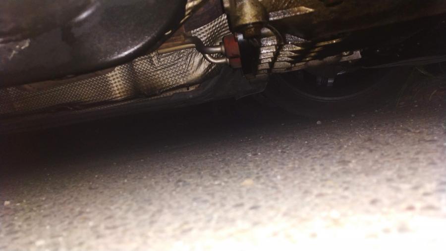

Ce am mai bagat de seama, la relantiu simt in scaune un soc, la 1 minut de exemplu simt un soc in scaun si pe dedesubt am observat o pata destul de consistenta de ulei... imi poate spune cineva ce se afla mai exact in zona respectiva?
