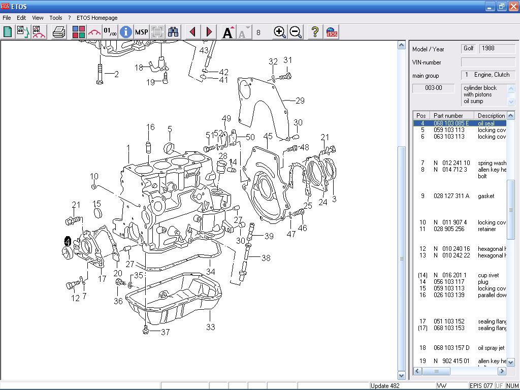

Dar la un motor 1,6 D(JP) stie cineva cum se schimba simeringul de la vilbrochen ?
e cea mai expresiva poza pe care am gasit-o acum.
pe partea cu distributia dai jos fuliile si capacele de plastic, scoti pinionul de distributie si capacul cu numarul 17. simeringul e cel cu numarul 4.
pe partea cu cutia, trebuie data jos cutia, ambreiaj, si ajungi la un capac asemanator cu cel de pe partea distributiei.
daca la magazin nu iti gaseste simeringul dupa codul din program, ori iei codul de pe simering, ori ii dai dimensiunile. dimensiunile sunt si ele scrise pe simering.
Capacul 17 poti sa il scoti doar daca demontezi baia de ulei inainte. Simeringul poti sa il scoti si fara sa demontezi capacul ala, cu o surubelnita si multa grija sa nu deteriorezi zona de etansare, capacul fiind din aluminiu.
