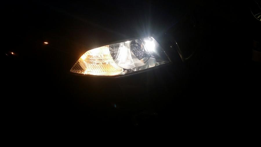

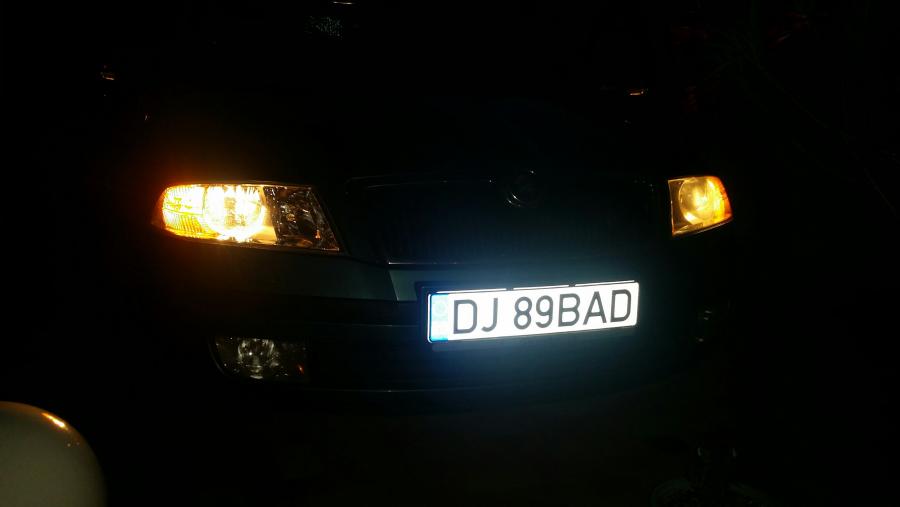

Va salut! Am activat DRL North America faza scurta cu 50% si signal light as parking light. Problema care ma  deranjeaza e ca sta aprinsa si pozitia, deci semnalizarile nu se vad portocaliu din cauza luminii albe a pozitiilor. Aveti idee daca le pot dezactiva cumva? Si as dori sa diminuez forta necesara pentru steering assist. Am vazut intr-un post ca nu ar  trebui sa am peste 20 numarul de la component (eu am KI.1). Credeti ca functioneaza?

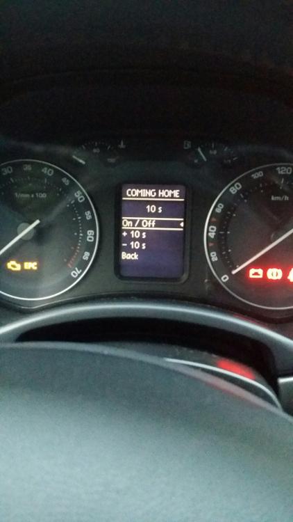

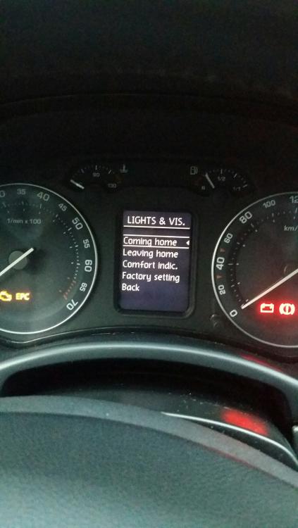

Am activat si CH / LH, am setat timpul la 10 secunde, imi apare pe MFD, dar nu functioneaza. Idei? :)

Poți să scoți becurile de poziție!
Dar arată mai bine cu amândouă aprinse, mai ales că la noi sunt amândouă în același corp.
La CH/LH, lași faza scurtă aprinsă înainte să opresti motorul și să incui?
Ai senzor de lumini la piciorul oglinzii retrovizoare?
Nu am lasat faza scurta aprinsa, ca doar am activat DRL :)). Acum merg sa aprind faza scurta si sa incerc. Nu am senzor, dar am lasat setat pe default CH/LH (nu pe senzorul de lumina). Mersi.
Modificat de kthor
Folosirea nejustificată a citatului.
Păi așa funcționează CH/LH. Lași farurile aprinse, oprești motorul, incui ușile (cu faza scurtă aprinsă) apoi după timpul setat de tine se vor stinge.
Testat, merge doar CH. Cand o deschid dupa nu se intampla nimic. Chiar daca descui decat usa soferului sau toata masina. Sa aiba cumva legatura cu deschiderea selectiva? :huh:

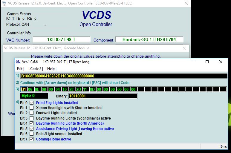

Am setat timpul chiar din MFD dupa ce am activat functiile. Am lasat comutatorul pe faza scurta si ramane aprinsa pe prioada selectata, dar la deschiderea masinii, ioc. Am vazut pe alt thread ca ziceau colegii ca Leaving Home merge decat la cele cu senzor de lumina.  Momentan nu am print screen, am decat long codingul din debug. Cam asa arata codingul pe canalul 09:
B1068E08000410282D110D000000000000
Address 09:1K0 937 049 T  channel 1 adapted from 30 to 10  Sunday,05,February,2017,17:10:42:62939
Address 09:1K0 937 049 T  channel 2 adapted from 30 to 10  Sunday,05,February,2017,17:11:28:62939
Modificat de Ghost_rider
Îmi aduc aminte că am citit că mergea și la cele fără senzor, diferența fiind la acestea că se aprindeau farurile la LH indiferent dacă afară era lumină sau nu. La cele cu senzor se aprindeau doar dacă afară era întuneric, chiar dacă butonul de lumini era lăsat pe faza scurtă. De fapt ele se aprind oricum când o descui și e întuneric, indiferent cum ai lăsat butonul de lumini.
da, merge LH si fara senzor, de asta am cerut print screen sa vedem ce a bifat acolo. trebuie bifati bitii 5 si 7 din byte 1
Modificat de andrei_221
Salut! Atasez print screenurile cu setarile facute. Am incercat toate variantele si tot nu merge LH.
Gabriel, daca bifez bit 4 nu mai functioneaza deloc. Nici CH, nici LH. Las comutatorul pe faza scurta, iar cand scot cheia se sting toate luminile, nici pe pozitie nu ramane, dar nici CH nu functioneaza .Cred ca ma las pagubas.
