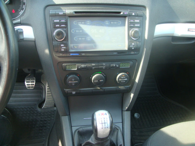

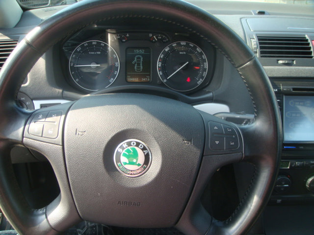

Salut Mi-am luat de curand o Skoda octavia scout din 2008 (aprilie parca) care avea instalata o navigatie aftermarket din aia cu windows5 si Igo 8 care functioneaza foarte bine impreuna cu comenzile de pe volanul masinii.... am incercat sa-mi montez o navigatie originala columbus , am conectat-o a pornit(aveam codul de securitate se aprinde cand pun contactul si se stinge cand scot cheia) dar nu vede sub nici o forma comenzile de pe volan si nici nu aparea nimic pe displayul navigatiei atunci cand umblu la clima(stiu ca trebuie sa afiseze temperaturile acolo) Am fost la VW in galati sa ii faca aia o codare sau cum s-o numi ca sa se vada cu comenzile de pe masina mea.....s-au chinuit vreo 2 ore si jumate si singurul care au putut sa-l faca a fost sa-mi activeze indicatiile navigatiei pe maxidot si am mai aflat tot de la ei ca centrala mea e pe 30 de biti. Pare-se ca tot un meserias cu un vag com (sau cum s-o numi) imi poate rezolva problema , intrebarea mea e, s-a mai lovit cineva de aceasta problema si mai important se poate rezolva sa-mi pot folosi comenzile volanului? (cred ca sunt off topic dar nu am stiut unde sa scriu) Multumesc!
CANul masinii a fost codat cu radio si navi ?
Scout din 2008 nu afiseaza comenzile climei pe navi. Ce climatronic ai? Pune o poza.
Modificat de Al Bundy
Climatronicul este cel cu trei rotite care se invart ,cele laterale pentru temparatura si cea din mjloc pentru intensitate, eu am un prieten cu o skoda octavia din 2005 cu acelsi tip de climatronic si cu o navigatie mare dar nu e cu touchscreen pe care e afisata si clima de aici am tras concluzia ca si pe un Columbus ar putea sa apara...Cei de la Galati de la Ada motors unde am incercat sa-mi fac navigatia sa mearga am inteles ca au incercat o codare din tester a navigatiei , nu stiu sa spun daca au facut vreo modificare si a CAN-ului masinii , si vazusem ca ceva se modificase la un moment dat ca pe maxidot imi apareau indicatiile de la navigatie in sensul ca-mi arata punctele cardinale unde ma indrept care inainte nu erau. Si cam atat comenzile de pe volan nu au functionat deloc
post-97341-0-07610700-1317463308_thumb.j
post-97341-0-65762500-1317463317_thumb.j
Climatronicul tau nu stie sa afiseze pe ecran.
Deci pana la urma pot instala o navigatie columbus pe masina mea si sa pot folosi comenzile de pe volan si sa pot selecta pe maxidot indicatiile navigatiei sau a radioului ? cineva care stie ca ma poate ajuta? contra cost bineinteles. multumesc!
DIn ce stiu eu se poate instala si trebuie sa functioneze. Vezi masina lui Kirkus, e din 2006 si are navi OEM si merge OK.

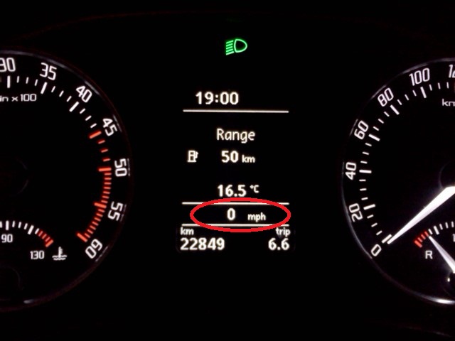

1. Cum fac sa-mi arate pe maxidot viteza in km/h, ca mie imi afiseaza in mph (cand bifez sa-mi arate alternative speed display)? Am umblat prin meniul lui si nimic... asa ca vreau sa apelez la vag com.
