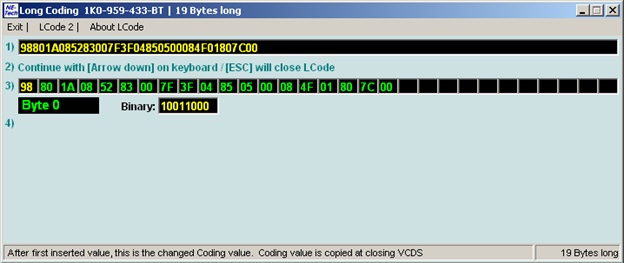

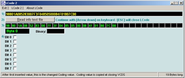

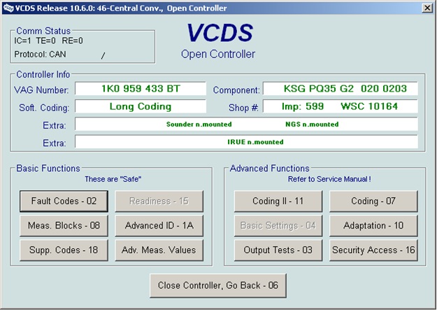

In primul rand va multumesc pentru informatiile impartasite aici. Am incercat sa activez doua functii si nu prea mi-a reusit:
1.Activare DRL - asta a functionat, numai in modul Scandinavia ( unde aprinde faza scurta si pozitiile spate).
Spuneau aici pe forum colegii ca se poate dezactiva din maxidot. Daca stie cineva ii raman dator daca imi explica si mie cum.
2.Activare auto windows. Se poate sa nu fii inteles eu bine cum functioneaza aceasta functie: apas butonul de inchis masina din telecomanda, tin apasat pana se ridica geamurile total. ( asa merge cum a venit masina). Am incercat sa activez functia atat dupa modelul de pe site-ul a3 :
Modul 46 - functia 7 (long coding) - si schimb Byte 03 in 40 ; Byte 04 in 3F ; si Byte 05 in 3F apoi transfer imi apare ca a fost acceptat codul.
La testare se comporta identic.
Am incercat si varianta propusa de un coleg :
Modul 46
Functia 7
(cod lung)
Byte 07 Bit 5 - Setat pe 1 = Inchidere confort geamuri electrice (via telecomanda) activa
Pentru trapa e Byte 08 Bit 5 - Setat pe 1
Repet poate nu am inteles eu cum functioneaza, insa eu ma asteptam la un apasat pe inchis din telecomanda si apoi geamurile se vor inchide singure, fara sa fiu nevoit sa tin butonul apasat. Se poate asa?
O alta problema o am cu interfata si poate ma lumineaza cineva:
La codare cand incerc sa vad ceva in long codding nu imi apar optiunile la fiecare byte. Atasez cateva screen-uri. Mentionez ca o interfata vag-com clona.
La Lcode2 am incercat si "Read info text file" si desi am incarcat fisierul aferent VAG Number-ului din scrren 2 nu imi afiseaza. Am incercat si deschiderea cu notepad a fisierelor si par sa aiba in mare parte caractere chirilice.
p.s am uitat sa mentionez masina e o skoda octavia 2 MY2007, 1.9 BXE

1. Inchizi din telecomanda, mai tii apasat pana pleaca geamurile si dupa aia poti lua degetul ca geamurile continua miscarea. =- confort function automatic closing
2. ti-ai raspuns singur = e clona.
